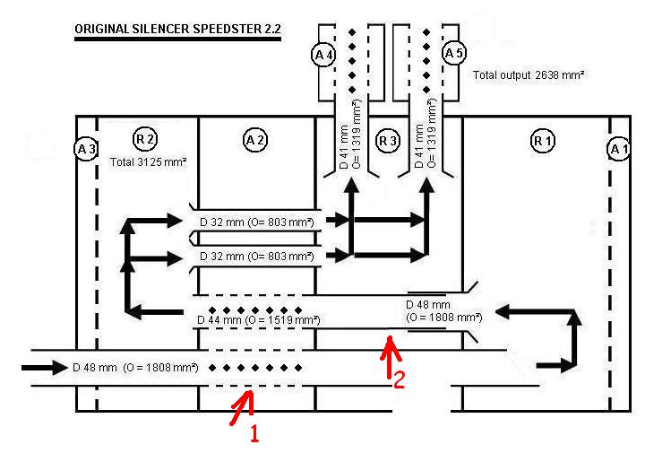

ik snap (zoals gewoonlijk
) weer eens iets niet.
Gisteren is mij door iemand de werking van een reflectiedemper en een absorptiedemper uitgelegd.
Nu zitten mensen hier hele berekeningen los te laten om te kijken hoeveel gaten ze moeten maken, maar als ik een absorptiedemper eronder leg is een open pijp, dus waarom moet je dat uitrekenen en maak je niet gewoon een gat, of is dat alleen voor het geluid ?
waar zijn die geperforeerde stukken voor (1)
en waarom wordt er niet gewoon gelijk in deze (2) pijp een gat gemaakt ?

Hoi Marcel,
Moet je even goed alle berichten door lezen hier staat wel het een en ander
uitgelegt.
Zelf heb ik deze mod ook uitgevoert, het geluid is best bevredigend.
De reden dat er gaten zijn geboord en niet alles is weggehaald is puur om het geluid niet te extreem te maken.en er voor te zorgen dat de gassen niet door heel de demper heen moeten.
Voer de mod op deze mannier uit en je kan nog gewoon met je dakje open rijden zonder dat je pijn krijgt in je boven kamer.
Ps: op deze mannier kan je behoorlijk wat eurootjes besparen.
uitgelegt.

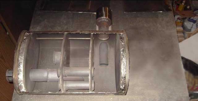

Ik lees dat ook met de modificatie het doffe en burrelende geluid blijft. Dat is denk ik ook niet zo verwonderlijk met een labyrint demper van dit formaat. Ik was trouwens behoorlijk onder de indruk van wat dat ding weegt. Nu ben ik een beetje aan het fotoshoppen gegaan onder het mom van “wat als…”
Als je het geluid minder hol en dof wilt hebben, zal je de inhoud moeten verkleinen. Wat nou als je de rechterkamer laat vervallen zoals ik heb geshopt? Ik denk dat de tegendruk nagenoeg gelijk zal blijven. Ik ben alleen benieuwd wat er gebeurd als je de inlaatpijp zo inkort zoals ik heb gefotoshopt. Qua temperatuur en zo. Ik zou zelfs wat steenwol aan de linker binnenkant kunnen bevestigen om een iets minder blikkerig geluid te krijgen.
Gewichttechnisch zal het niet veel schelen, want ik zal ook een beugel moeten maken voor de ophanging.
Iemand een menig?
Pipo, zat er trouwens copyright op die foto?
Iemand een menig?

Ik denk dat de steenwol best wel tegen de temperatuur kan, maar ik weet niet of het echt in deze setup nodig zal zijn.
En idd Maik, als je de rechterkamer zou weghalen, moet je in ieder geval nog wel een ophangbeugel maken. Ik denk dat het simpelweg dichtmaken van de rechterkamer een eenvoudiger idee is.
Maar waar ik meer naar benieuwd ben wat het voor het geluidnivo en geluidklank zou doen. Daar twijfel ik nog een beetje over....
Pipo, als je de huid van de uitlaat overdwars zou opensnijden, zodat je uiteindelijk 1 lasnaad hebt, krijg je het metaal dan makkelijke open "gepelt"? Of is het te dik/stug? Op de uitlaat die ik nu heb, zit aan de zijkanten een lasbult. Alsof deze aan een stang zit die door-en-door loopt om de boel bij elkaar te houden. Maar zoiets zie ik niet in jouw opengewerkt model. Zat dat er bij jou ook? Weet jij nog hoe de zijkanten zijn bevestigd?
Opel Speedster 2.2 zwart
Mwoa, ik denk dat dat wel meevalt. Waarschijnlijk evenveel herrie zelfs, omdat de het aantal kamers dat het geluid passeert gelijk blijft. Alleen wordt het volume kleiner van de kamers. Ik denk alleen wel dat ik net als Pipo wat gaten moet boren in de binnenkomende pijp.
Ik ben alleen bang doordat de kamers nu meer aan 1 kant zijn, de temperatuur aan die kant ook iets hoger zal worden. Ik zal eerst eens meten hoe hoog die temperatuur nu is, ivm met uitstraling naar de velgen en de body.
