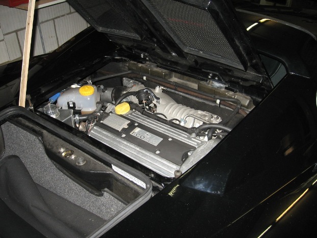

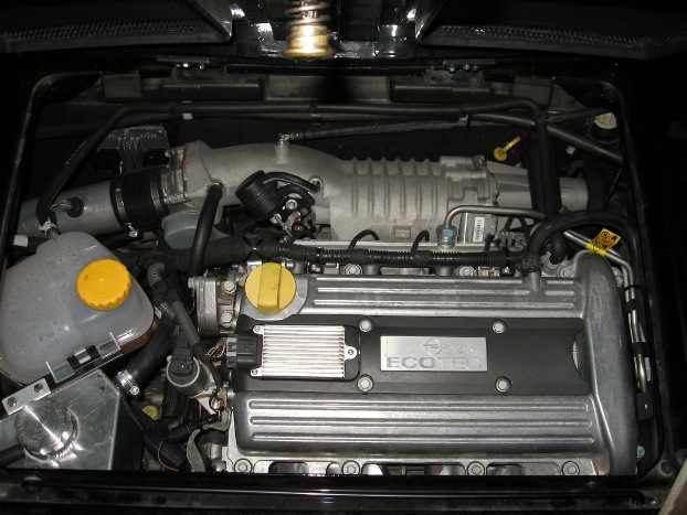

Tja, je moet toch een beetje bezig blijven nietwaar? (Ondertussen is ie tot op het chassis kaal geweest, dus ik ken nu zo'n beetje elk boutje van de Speedy wel.)
Even nog wat plaatjes zoals het er nu bij ligt.
Nog te doen:
- De uitlaat (standaard Turbo demper) resoneert. Gaat weg als ie flink heet is, dus schotje los ofzo. Wordt tijd voor een knappe 2,5" demper.
- De standaard airbox passend maken, want de SC-whine met dit open luchtfilter mag van mij wel iets minder.
- Mapping tweaken op rollenbank.
8)
