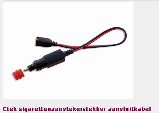

Kan nog makkelijker bij de CTEK, ze hebben er ook een "sigarettenaansluiting" voor. Dat gaat ook bij een Speedster, omdat op de sigarettenaansluiting altijd stroom staat, ook al is het contact uit.
Deze heb ik namelijk ook en werkt top :wink:

Wow, die is koel, The Duke!!
Draait de stroom dus om?
Interessant.
Ik ga eens zoeken om dat ding bij te bestellen.
Zeer goede tip! :thumbup:

Yup, zo zit ie ook mij, Ctek in de aanstekert.

Via de aansteker was bij mij een drama. Ten eerste begon de C-tek te "klikken" bij het aansluiten (verdween na uithalen en opnieuw insteken, maar wel telkens opnieuw) en ten tweede bleef de rode dop na een aantal malen in de aansteker zitten. Toen geprobeerd met een schroevendraaiertje eruit te halen. Resultaat: zekering in de kofferbak doorgebrand. Heb de meegeleverde draden met oogjes, verlengd en rechtstreeks op de accu aangesloten. Als de stekker van het TomTom soort was, dus uit een stuk, dan was er wellicht niet dit probleem. Waardeloze stekker dus.

ohjeetje.. schreef:Via de aansteker was bij mij een drama. Ten eerste begon de C-tek te "klikken" bij het aansluiten (verdween na uithalen en opnieuw insteken, maar wel telkens opnieuw) en ten tweede bleef de rode dop na een aantal malen in de aansteker zitten. Toen geprobeerd met een schroevendraaiertje eruit te halen. Resultaat: zekering in de kofferbak doorgebrand. Heb de meegeleverde draden met oogjes, verlengd en rechtstreeks op de accu aangesloten. Als de stekker van het TomTom soort was, dus uit een stuk, dan was er wellicht niet dit probleem. Waardeloze stekker dus.

Ik heb een nieuwe CTek 3600 besteld, deze kan ook volledig lege 'winter' accus regenereren. Dat kan die 800 dus niet. Ik ben benieuwd. Oh ja, ik heb ook de aanstekerlader erbij besteld. Ik hoop dat hij niet zo slecht is als Nico zegt :roll: :lol:

Ik heb deze
Aan de accu gekoppeld. Alleen nog een kwestie van de voorklep los, stekkertje aansluiten en hij laad op!
Heel simpel.

Ja, dat bedoel ik. Precies hetzelfde. Deze kabel heb ik verlengd om het stekkertje van de C-Tek makkelijk te kunnen aansluiten zonder in het vooronder te graven. Komt praktisch bij de voorruit in de voorklep uit. C-Tek ligt dan op de grond.

Ik heb dezelfde. Die ringen eraf geknipt, sigarettenplug erop en zo in de aansteker.
Ook heel simpel.
