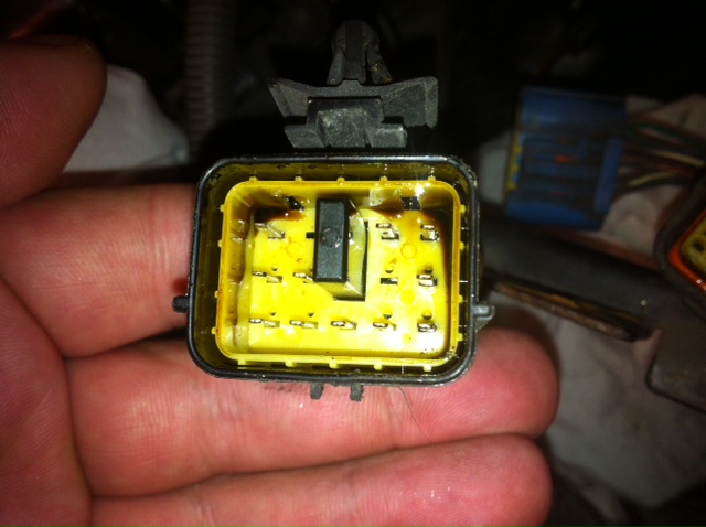

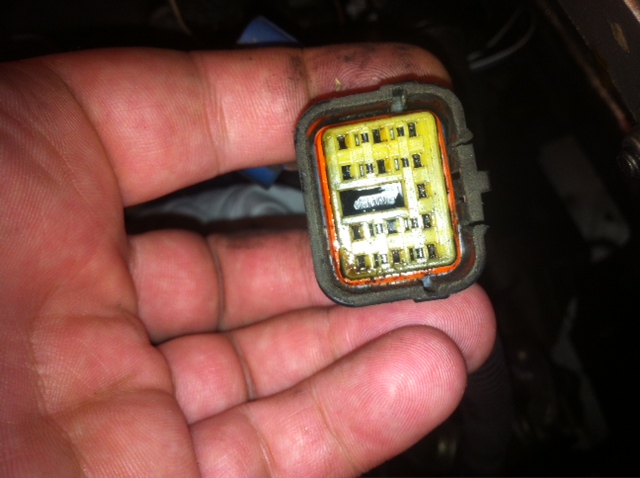

Tegen het advies van goere Smiley in ben ik toch ergens anders begonnen.
Ik heb eerst het koelvaatje aan de kant geschoven, en de stekkers die daarachter zitten eens bekeken.
De blauwe stekker zag ik niets vreemds.
De zwarte zag er uit als hieronder op de foto's.
Ik heb de stekker uiteengehaald (gele inserts eruit)
Vervolgens de boel even ingespoten met WD40, en daarna lekker laten uitlekken.
Geprobeerd alles zo goed mogelijk droog te poetsen.
Daarna met wat lucht de restjes eruit geblazen.
Ik laat het nu een paar dagen drogen, vervolgens spuit ik het in met contactspray, en gaan we nog eens een poging doen.
Hoe dit vocht er nu ingekomen is, is mij eigenlijk wel een raadsel.
Het zal wel een slecht afdichtend rubbertje zijn bij de stekkers.

vandaag de stekkers nog eens goed ontvet, schoongeblazen, vrouwtjes een beetje dicht geduwd, met contactspray ingespoten, en weer gemonteerd.
nu ook voor het vaatje langs laten lopen, wellicht scheelt het iets?
Testritje van een 35-40km gemaakt, maar het is niet meer voorgekomen.
Vooralsnog lijkt het bij mij nu opgelost dus!
