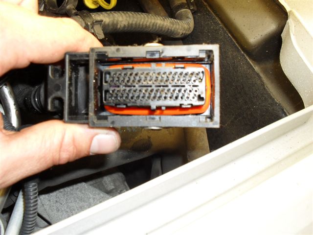

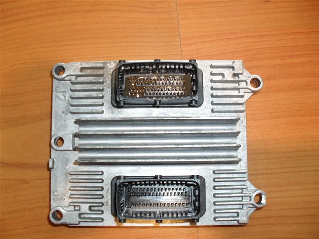

Ik heb de auto zelf uitgelezen, het resultaat is een zeer verstoord gaspedaal signaal...
auto naar de dealer gebracht. In het motorstuurapparaat was heel veel water gelopen. De stekkers zijn gaan oxideren. Volgens de dealer is er kortsluiting in het motorstuurapparaat ontstaan wat nu de storing veroorzaakt.
diagnose: €100
Computer: € 1000
inleveren computer en alle stekker schoonmaken, inspuiten en waterdichtmaken: € 400 (4 UUR WERK)
TOTAAL € 1500 kosten :S
GEEN garantie dat het dan weer werkt, omdat de stekkers schoongemaakt worden, maar natuurlijk geoxideert zijn...
WAt nu te doen?
een gebruikte computer willen ze liever niet aan beginnen, deze moet namelijk eerst netjes bij de oude auto zijn uitgeleerd om te kunnen gebruiken, daaar hebben ze in het verleden gezeur mee gehad.
diagnose: €100
Computer: € 1000
WAt nu te doen?

Zoals al eerder gemeld, als er geen pennetjes zijn doorgeroest op de ECU, eerst even de connector van de kabelboom en de ECU flink uitspuiten met een contact cleaner en dan goed laten drogen. Kijken of dat helpt.
Als tweede traject even de tweedehands markt op.. Ebay/marktplaats voor of een vrijgemaakte ECU of een compleet setje van ECU/immobiliser/sleutel/code die met een OPCOM/TECH2 etc. vrij te maken is en het her-programmeren met de Speedster ECU code (voor zover ik weet doet een ECU met bijv. Astra code het wel, maar zeurt over ontbrekende zaken). Wellicht ook nog even speuren voor een vervangende kabelboom om ook de 'andere kant' van de ECU stekker te vervangen.
Dat de dealer geen 'gebruikte' ECU wil gebruiken is logisch: daar verdienen ze weinig tot niks op.. Een nieuwe ECU is heeeeel leuk voor hun winstmarge, dus die willen ze heeeel erg graag aan je aansmeren. Oh.. De kabelboom willen ze ook vast leveren, maar daar wil je denk ik de prijs helemaal niet van weten..
Het hangt er allemaal vanag hoeveel haast je hebt en hoeveel geld je uit wilt geven.
Veel haast == veel geld == laat dealer alles vervangen.
Geen haast == minder geld == ga de gebruikte onderdelen markt op en sprokkel de onderdelen zelf bijeen.

Ziet er op de foto helemaal niet zo slecht uit. Ik zou eerst eens het advies van Arno opvolgen en alle pennen zowel aan de ECU kant als aan de stekker kant goed bekijken. En de draden die de stekker ingaan. Kabelboom even openmaken bij de stekker en draden en pinaansluiting een voor een visueel controleren. ECU en stekker goed inspuiten met contactspray, laten drogen en proberen. Als dat niet lukt heb je in ieder geval iets uitgesloten.
Dat alles bij een garage laten doen is natuurlijk weinig werk voor jou, maar gaat je wel een en ander kosten. Als ze daar naar problemen gaan zoeken kost het ook tijd. Gewoon zelf de handen even uit de mouwen steken. Leer je ook nog wat van.

Ik bedoel een vervangende, gebruikte, kabelboom vinden. Meeste kabelbomen rond/op de motor zijn prima in z'n geheel te vervangen. Zooi beugeltjes en clipjes en tiewraps losmaken en redelijk wat uurtjes prutsen om overal bij te komen, maar dan is het vaak wel te doen.paulbroere schreef: "Wellicht ook nog even speuren voor een vervangende kabelboom om ook de 'andere kant' van de ECU stekker te vervangen." Maar hoe ga je die stekker er netjes aan zetten dan?
Dan hoef je geen stekkers om te zetten, maar ga je de hele kabelboom in z'n geheel wisselen.
Stekker vervangen is op zich ook wel te doen. Je moet daar alleen weten hoe je bij deze de pennen/klemmetjes juist kunt verwijderen en plaatsen (meestal wat specifieke ontgrendelings-pennetjes nodig) en dan een voorraadje nieuwe contactjes voor degene die teveel aangetast zijn. Misschien wat kabels verlengen of de kabelboom een stukje 'uitpellen' en daar voldoende lengte uit halen. Echter ook geen 'snelle' klus..

Ik heb de garage (tegen hun advies in) gevraagd eerst zorgvuldig de stekkers schoon te maken, te controleren en in te spuiten en daarna op de HUIDIGE ecu te monteren en waterdicht te maken.
Dit vooral omdat de storing soms weg was, dus ik geloof niet zo snel dat de ecu kapot is.
@Jaydee: nu wel, voorheen niet. Maar ik heb het vermoeden dat de motorruimte ooit met hogedrukreiniger schoongemaakt is
OF: het probleem is ontstaan de dag nadat ik de motorkap (met veeeel water erop) open deed. Dit liep richting de ecu weg daaroverheen... misschien was dat de doodsteek..? (aangezien het roestig is, aannemelijk dat er wel al eerder water is ingekomen.
