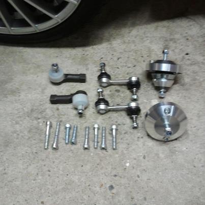

Vandaag ook de L en R motorsteun vervangen.
En de Poly inserts geplaatst in de voorste en achterste.
Was geschokt van wat we gevonden hebben !! :shock:
Rechter steun was helemaal aan frut gereden

Volgende week ook maar de motorsteunen vervangen voor het geval dat ze kapaot gaan onder weg. Speling op mijn rechter stuurkogel, dus vervangen voor de APK en gelijk maar de linkse ook doen. De bouten vervangen voor sterke bouten. De droplink gelijk ook vervangen. Nu hopen dat ik van het rare geluid af ben bij het uitveren van de auto naar het nemen van een drempel.[/img]
Geluid kan heel goed van je toe links achter zijn, dus check daar ook even.
