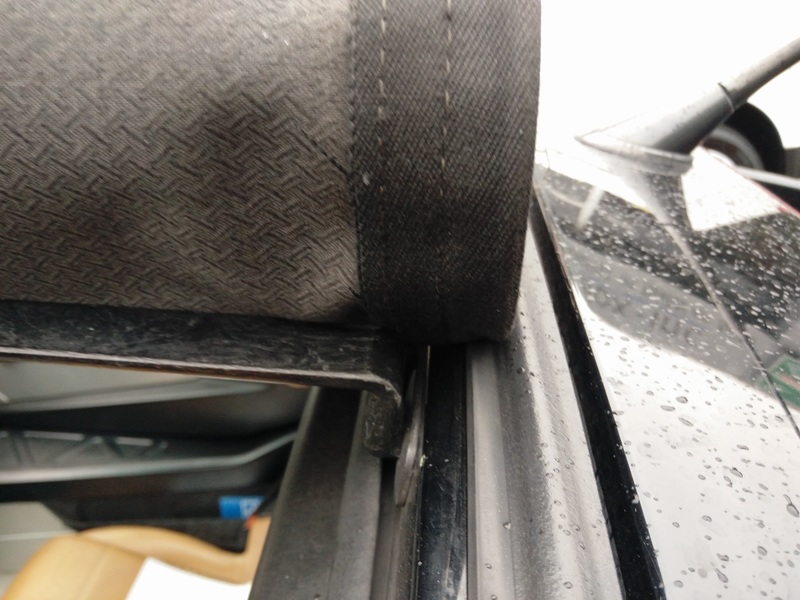

Re: softtop te klein... of auto te groot natuurlijk
Mijn softtop is origineel en heeft witte/neutrale stiksels, geen zwarte!
Misschien kunnen andere bezitters dat ook bevestigen?

Raspoetin, maak wat detailfoto´s van het stiksel van je softtop, dan kunnen we makkelijk vergelijken.

Ik heb er twee liggen, een is origineel geleverd op een Turbo de andere op een 2.2. Morgenavond ben ik in de loods en zal ik ook eens kijken.
Lijkt me echt wel sterk dat ze opnieuw (kunnen) gestikt worden.

Vanochtend wat foto's gemaakt... Valt hier wat af te leiden?
Dit is mijn softtop met hetzelfde probleem:

Hier wat foto's ter vergelijking. Het lijkt idd wel of er mee "gekl**t" is als ik die stiksels bij jouw dakje zie.
De mijne is donkerblauw en past gelukkig perfect!
Misschien Speedster4fun even PB en of hij nog iets voor je heeft liggen?
En mijn softtop die wel correct aansluit.
En nog even wat ingezoomd. Links de jouwe, rechts mijn goede.
Hmmmm
dan toch maar eens de optie "samen in bad" proberen?
Goed laten verzadigen en zeiknat monteren.
Als ik het goed begrijp heeft Raspoetin de auto overgenomen van Kimera, die er al eens 3 emmers water aangehangen heeft om hem weer uit te rekken.
Is ie dan opnieuw gekrompen in de loop der tijd?

Bedankt voor jullie reacties alvast.
Ik heb hem eens, naar goed voorbeeld van Kimera, nat opgehangen met drie volle emmers water eraan. Regelmatig natmaken, en na drie dagen paste het -redelijk-. Daarna kromp hij dan toch weer zodat dit geen lange termijn oplossing is. Het is misschien handig om hem eens kritisch naast een goed passende softtop te leggen, om eea uit te kunnen sluiten. Misschien is hij echt gewoon gekrompen en is er niet zo veel aan te toen. Maar dat zou ik dan graag zeker willen weten uiteraard.
Om het mysterie nog groter te maken...
Ik heb vanuit het midden de lengte opgemeten.
De slecht zittende is 74.8 cm lang, en de goed zittende 74.5 cm lang.
Wat vroeger bij classic cabrio's al eens toegepast werd wanneer een top door krimping te strak stond om te kunnen sluiten, was de stof met stoom behandelen. Daardoor werd de stof tijdelijk soepeler en kon het dak toch gesloten worden. Na het afkoelen en drogen bleef de stof zijn vorm behouden.
