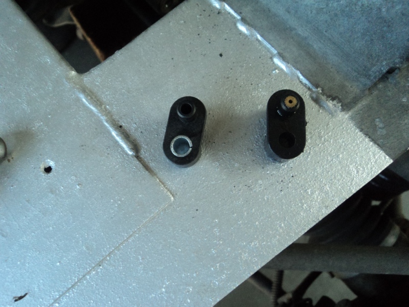

hier zie je die rotte sproejer.

Hey kijk, nog een gammel spannertje...
Hoorde jij een heel zacht rateltje als je niet teveel toeren maakte en met heel weinig gas/koppel? Ik had dat wel. Al sinds ik de speedster heb, en dat is al ruim 70.000km. Daarom denk ik dat mijn spanner al heel lang stuk was. Wel een wonder dan dat ik deze onderdeeltjes nog uit mijn carter kon vissen :roll:
Jij mist dus zeker nog een paar onderdeeltjes :idea:
Helaas maar waar...
Ik moet nog steeds op zoek naar een nieuwe spanner :? De dealer hier vraagt er 124euro ex. Btw voor, dat moet scherper kunnen. En misschien toch ook maar een nieuwe ketting erbij, al heeft die van mij straks niet veel te lijden meer nu er geen balansassen meer inzitten...
