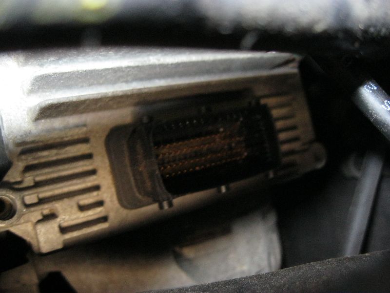

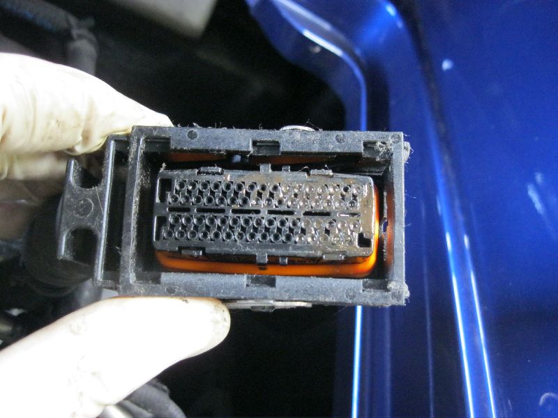

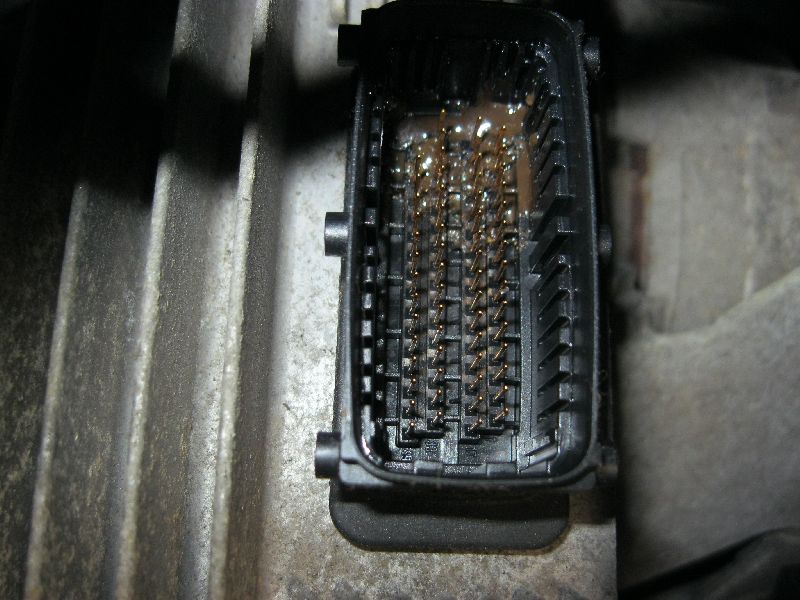

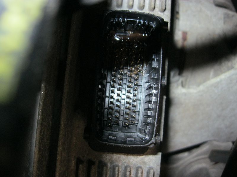

Nee de ECU is terecht vervangen. Die zat vol met water en modder. Waarschijnlijk is de afvoer bij het dak overgelopen en heeft de motorruimte blank gestaan. De ECU was echt helemaal kapot. Krijg deze week de foto's van de werkplaats en zal die uploaden.

RaoulLauffer schreef:en heeft de motorruimte blank gestaan. De ECU was echt helemaal kapot.
Dat is knap, want de onderkant van onze auto is open, en de ecu zit bovenaan op het spruitstuk.
Ben wel benieuwd naar de foto's.
Ben benieuwd naar de foto's. De ECU is normaal compleet gesealt en er zou dus zelfs als ie onder water staat geen water in mogen komen. Maar misschien is er door de leeftijd wat lekage ontstaan.

Hierbij de foto's van de oude ECU incl. regenwater en modder :P

En de laatste....
