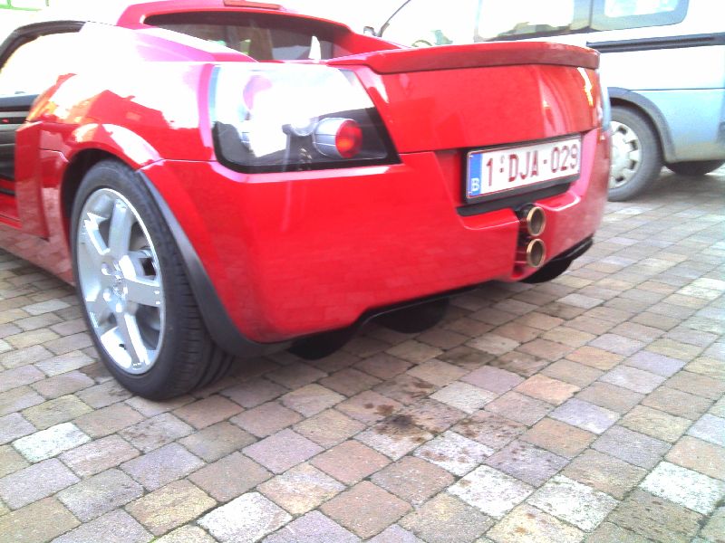

speedster rijdt inderdaad super na zo'n ombouw
de ombouw zou wel gelukt zijn mocht ik het zelf hebben gedaan
maar dan zou het wel een weekend of 3 in beslag hebben genomen
er waren toch een bepaald aantal zaakjes wat ik niet wist of hoe ik het zou oplossen
En ivm de uitlaat was ik heel gelukkig dat ik bij jan van der kooi was
want die heeft hem gewoon mogen stuk schijven aan de kat en dan schuin schijven om hem passend te krijgen zodanig dat hij zonder enige spanning kon bevestigd worden
want die dbilas paste voor geen meter
was wel mooi overal 2.5 inch voor een goede flow maar tov een 2bular of een tullet waren de lassen veel minder en de maatvoering slecht.
de prijs zit hem inderdaad toch wel ergens he
al bij al ik ben tevreden

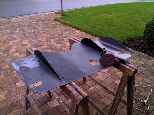

diffuser in occasie gekocht
opnieuw geschuurd en gat ingemaakt waar de uitlaat downpipe even komt kijken
dan opnieuw geschilderd voor een mooi resultaat

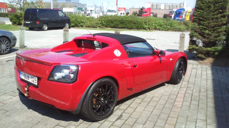

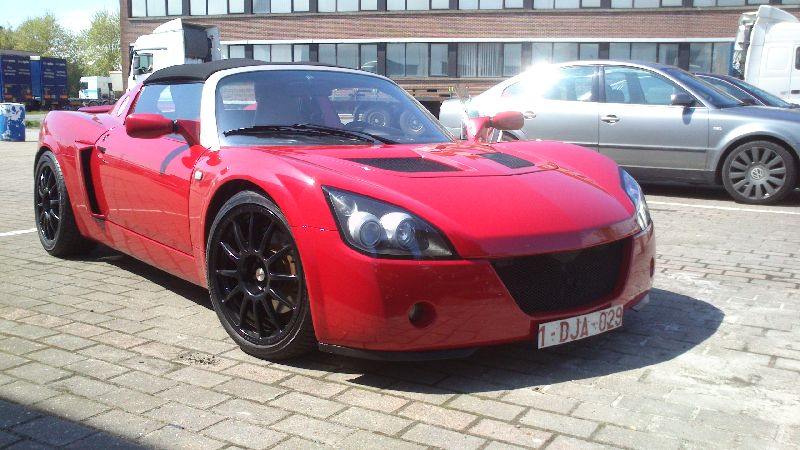

even weer een update
de nieuwe velgen staan erop
foto 1.jpg (84.15 KiB) 5872 keer bekeken
foto 2.jpg (78.45 KiB) 5879 keer bekeken

skooooooon joeng 8)
welke maten heb je nu liggen?

205-40/17
235-40/17

Ziet er keurig uit Jan.
Op naar het mooie weer.

propere wagen. :wink:

Mercikes allemaal
voor de mooie reacties
En inderdaad de zomer mag beginnen
Ik wil toeren en genieten van wat de Speedster ons te bieden heeft

Met een mooie zwarte raamband is ie helemaal af ? Netjes Jan !

Mooie wielen ;)
(Komen me bekend voor als ik hier de garage in loop...!)

Naar aanleiding van Tibby's te koop stukje ben ik wel benieuwd wat je er nu onder hebt liggen qua ophanging ? 8)

Helaas gewone eibach verlagingsveren met een goede afstelling camber etc...
Voor mij is dit al een hele verbetering tegenover de andere speedster :oops:
