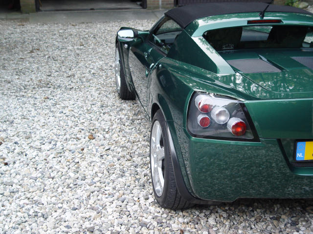

Ik heb nog een foto vanaf de achterzijde van m'n Speedster met de bredere voorbanden en de 15mm spacers, van voordat de Nitrons eronder zaten.

Nee, geen aanlopers! Niet op drempels, en ook niet met 2 mensen erin.
Alleen links achter is er een stuk uit de zwarte spatschermverbreder gesleten.
