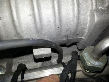

Smiley schreef:Volgens mij hebben die hitec conversies geen expansievat.
Onderin zie je een transparante leiding lopen naar de brandstof druk regulator op de brandstofrail.
Ja die heb ik, hoewel de leiding niet transparant is, maar goed. Ik zit nu op mijn werk, dus een foto wordt lastig. Maar ik neem aan dat nu is opgehelderd dat dat leidinkje inderdaad aanwezig is, een foto niet meer nodig is?
Om met het eenvoudigste te beginnen, het tanken: Ik tank Super plus bij de Tango, dat is de dichtstbijzijnde pomp voor me. Dit is RON98 heb ik me laten vertellen en staat ook op de pomp. Ik kan uiteraard een paar keer de BP Ultimate erin gooien, en kijken wat dat doet voor de pingel.
Als dat niet helpt, dan kan ik zo'n reinigingsmiddel proberen, maar sowieso dit weekend even de bougies controleren.

Raspoetin schreef:Maar ik neem aan dat nu is opgehelderd dat dat leidinkje inderdaad aanwezig is, een foto niet meer nodig is?
Ik wordt al een dagje ouder, maar zelf met jouw foto's op 300% vergroot zie ik niks lopen in de buurt van het pijpje op je inlaatspruitstuk.
(kan ook bijna niet met de hoek waarop de foto's genomen zijn).
Mijn translarante slang is maar een voorbeeld. Er kan van alles gebruikt zijn.

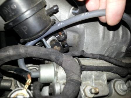

Smiley schreef: Ik wordt al een dagje ouder, maar zelf met jouw foto's op 300% vergroot zie ik niks lopen in de buurt van het pijpje op je inlaatspruitstuk.
Ik hoop in ieder geval dat je nog véél meer dagjes ouder mag worden :wink:
Een nieuwe poging dan, en veel duidelijker krijg ik het niet op de foto):
(wat is eigenlijk dat ding met die "P" er op?)
Ik heb zojuist even mijn bougie eruit willen halen maar mijn gereedschapskist is te beperkt. Mijn sleutel is te breed voor het gat om de bougie los te schroeven, en 20Nm aan moment valt onder het bereik van de momentsleutel (42Nm-210Nm). Misschien nog zinvol om te vermelden: De APK is bij het RDW gedaan, en daar viel de uitstoot binnen de norm, lambda was 1,00 bij 3000-3500 tpm. Als de motor zo ernstig vervuild was van binnen dat hij hij gaat pingelen, neem ik toch aan dat dat ook bij de gastest zichtbaar zou moeten zijn?
