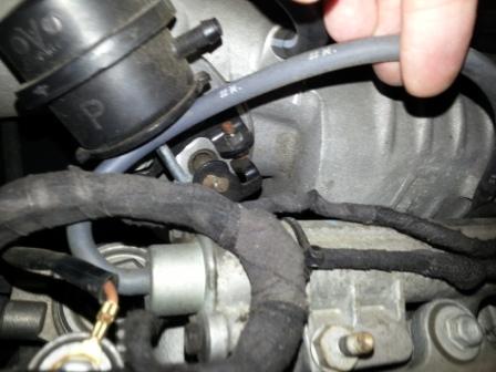

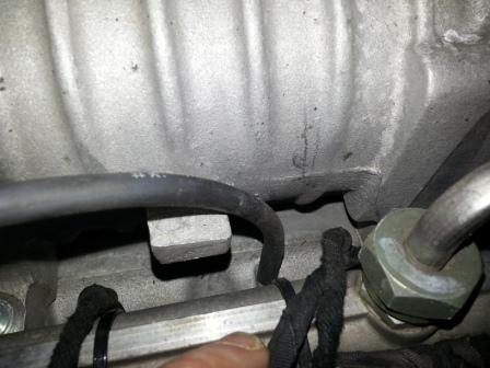

Smiley schreef:Volgens mij hebben die hitec conversies geen expansievat.
Onderin zie je een transparante leiding lopen naar de brandstof druk regulator op de brandstofrail.
Ja die heb ik, hoewel de leiding niet transparant is, maar goed. Ik zit nu op mijn werk, dus een foto wordt lastig. Maar ik neem aan dat nu is opgehelderd dat dat leidinkje inderdaad aanwezig is, een foto niet meer nodig is?

Raspoetin schreef:Maar ik neem aan dat nu is opgehelderd dat dat leidinkje inderdaad aanwezig is, een foto niet meer nodig is?
Ik wordt al een dagje ouder, maar zelf met jouw foto's op 300% vergroot zie ik niks lopen in de buurt van het pijpje op je inlaatspruitstuk.
(kan ook bijna niet met de hoek waarop de foto's genomen zijn).
Mijn translarante slang is maar een voorbeeld. Er kan van alles gebruikt zijn.

Smiley schreef: Ik wordt al een dagje ouder, maar zelf met jouw foto's op 300% vergroot zie ik niks lopen in de buurt van het pijpje op je inlaatspruitstuk.
Ik hoop in ieder geval dat je nog véél meer dagjes ouder mag worden :wink:
Een nieuwe poging dan, en veel duidelijker krijg ik het niet op de foto):
(wat is eigenlijk dat ding met die "P" er op?)
