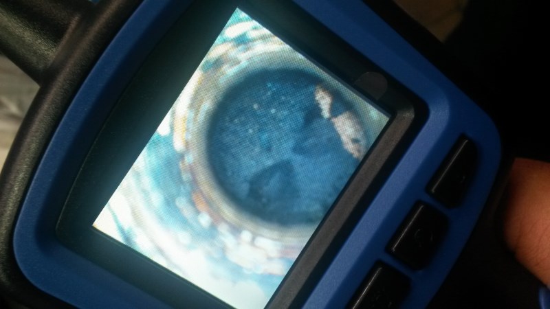

Als je wilt weten of de kleppen of het blok kapot is is dit de manier om het uit te vinden.
Ik zal ook gelijk de kop eraf trekken en dan kijken wat er allemaal kapot is.
Nu wordt er allemaal over gediscussieerd en weinig actie.
Voor wat ik beschreef hoef je het blok niet uit te bouwen.

De motor starten met de wetenschap dat de distributieketting waarschijnlijk onderin op een hoopje ligt (wat denk je daar gebeurt?), er wellicht kleppen (die nu nog onbeschadigd zijn) wagenwijd open staan alsnog een tik van de zuiger krijgen.......? Nee, dat kan ik helaas niet met je eens zijn. Maar wat de andere punten die je noemt betreft, helemaal!speedster schreef:Als je wilt weten of de kleppen of het blok kapot is is dit de manier om het uit te vinden.

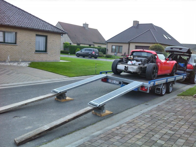

Re: Motor stuk
Misschien een overbodige tip, maar zet je Speedster 'achterstevoren' op de trailer i.v.m. de gewichtsverdeling!
Zou jammer zijn wanneer je onderweg nog meer schade oploopt door een trailer die onverwachts voor zich zelf gaat beginnen.
Re: Motor stuk
Op 2-3km bij mij vandaan verhuren ze ook trailers, wat ik nog niet wist :p
Daarstraks speedster veilig afgezet bij hitman, auto stond verkeerd, maar is blijven staan
Hebben rustig tege 90km/h gereden. Tochtje van 185km heen, was ne lange dag
Nu ongeveer weekje wachten endan zou hitman meer weten
Groeten
Sander
Groeten
Sander

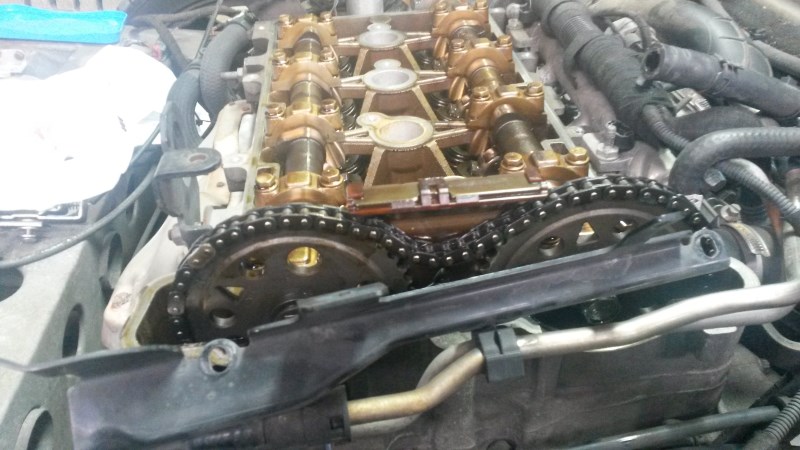

Re: Motor stuk
Ik en hitman hebben even een verdere diagnose gedaan. De distributie ketting is dus gebroken.
Hoogwaarschijnlijk door de ketting spanner. Nog even verder demonteren om zeker te zijn dat er geen andere onderdelen zoal bv: stukken van de spanner van de balans assen er tussen zijn gekomen. Mocht deze ook stuk zijn. ook hebben we opgemerkt dat je met een sterk vervuilde luchtfilter rond hebt gereden. dus de cilinder wanden zullen we ook nog eens van dicht moeten bekijken.
Hitman stuur je nog een uitgebreide mail met foto’s en info.
Keuze zal zijn herstelling of moter wissel.

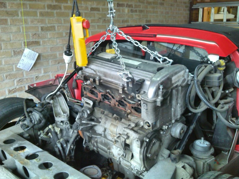

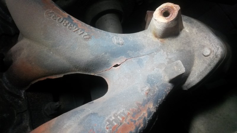

Re: Motor stuk
nog een beschadigd stuk onderweg
en dan maar schroeven en takelen
- IMG_20140927_140923.jpg (114.15 KiB) 5255 keer bekeken
- 20140914_114748.jpg (59.48 KiB) 5258 keer bekeken
- 20140918_195659.jpg (59.44 KiB) 5254 keer bekeken

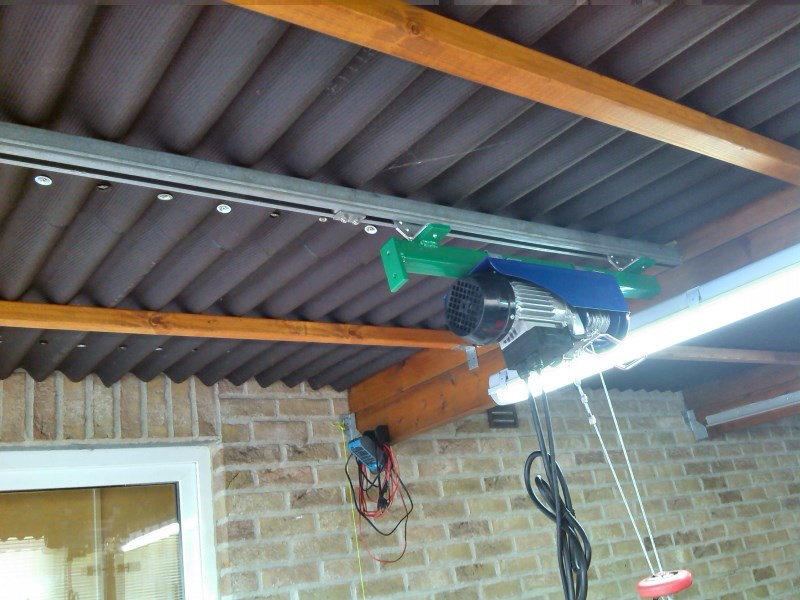

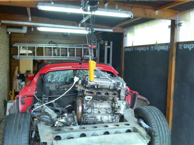

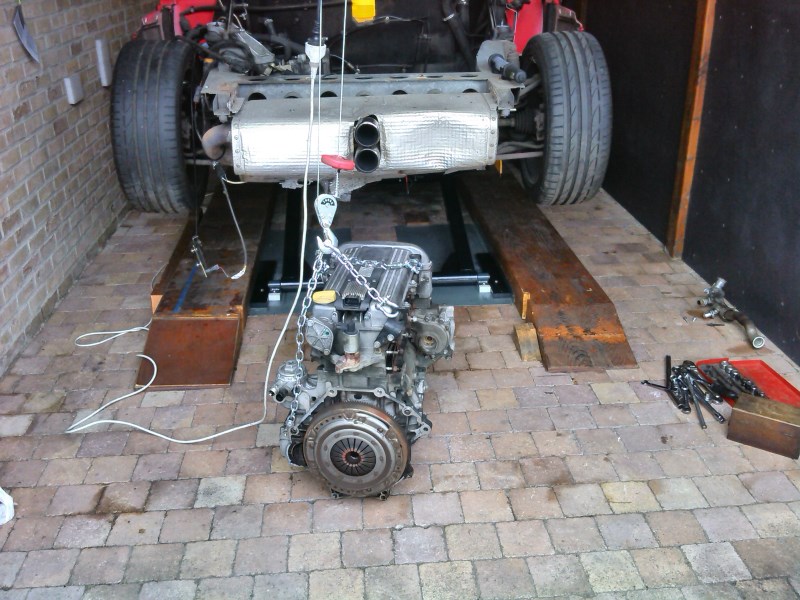

Re: Motor stuk
nog wat takel foto's
- IMG_20140927_140959.jpg (133.26 KiB) 5253 keer bekeken
- IMG_20140927_141511.jpg (131.92 KiB) 5247 keer bekeken
- IMG_20140927_141005.jpg (104.38 KiB) 5252 keer bekeken
