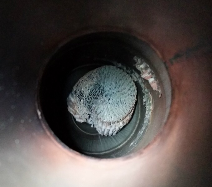

Klopt dit? :)
Re: sportkat voor speedster 2.2
Eh... nee, kan je beter maar repareren voordat ie ook nog je Lambdasensors kapot maken.
Waarschijnlijk klopt (rammelt da wel een beetje) en bij gas open is het volgens mij een stop
Maik schreef:Klopt dit? :)
Ja. oem tullet cat + SC = tikkende tijdbom.
Nier verkopen en een fatsoenlijke HJS er tussen laten lassen :yes:

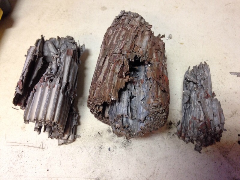

Dit is het enige wat nog over was van de kat, 7x9cm schat ik :)
Het ligt inderdaad los, dus die heeft lekker als kurk dienst gedaan in mijn uitlaat de laatste xxx km's. Dat verklaart ook de toegenomen demping en verlies van pk's tijdens mijn laatste rit(ten?).

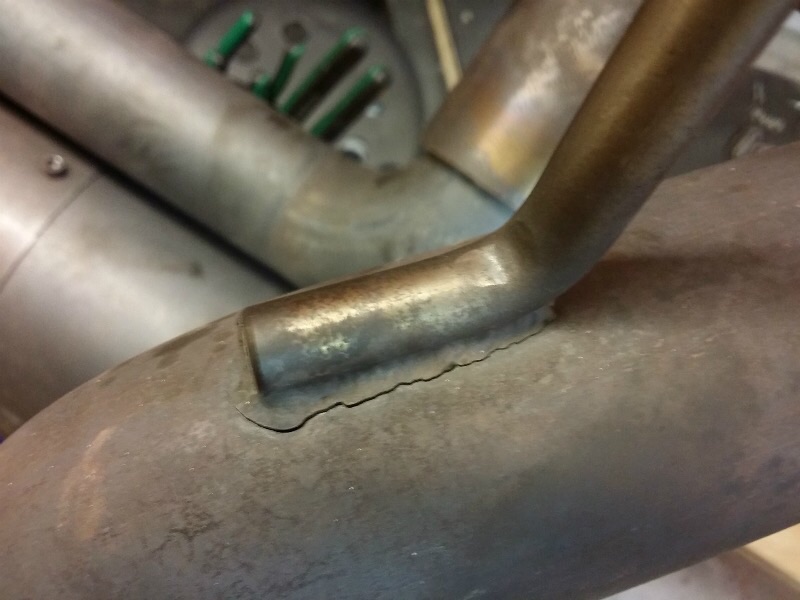

Vanochtend al 20 minuten bezig geweest om het laatste stuk kat eruit te krijgen, dan kan ik er in ieder geval mee doorrijden deze zomer, tenminste, als ik ook eerst even het scheurtje dicht laat lassen bij het ophangpunt. Die kwam ik dus ook net tegen :?

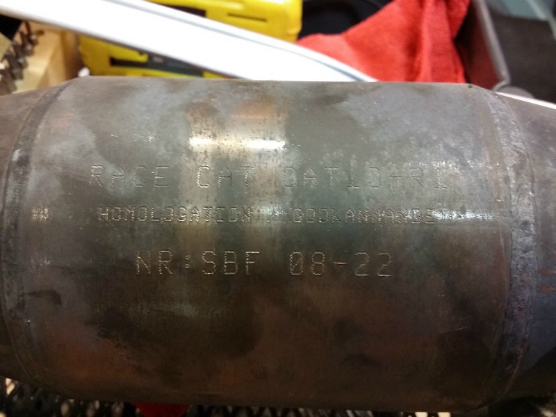

Voor de geinteresseerden, dit staat er op mijn Tullet kat:

Maik schreef:Voor de geinteresseerden, dit staat er op mijn Tullet kat:
Staat in ieder geval wel iets anders op dan de Tullet cat van Smiley zijn systeem. Op Smiley's systeem staat er gewoon een letter/cyfercode op : beginnend CE......
(dacht ik te herinneren)
Niks meer leesbaar. Is aan barrels gesneden voor een andere cat.
Ben voor 99% zeker dat dit niet op de jouwe stond :yes:
