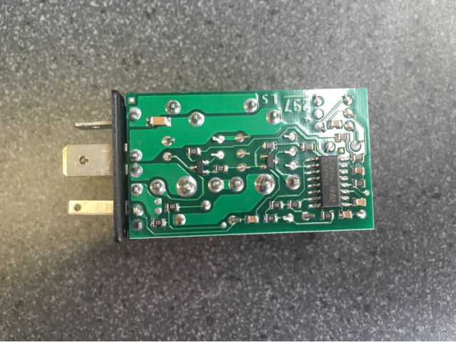

- ImageUploadedByTapatalk1469459441.348841.jpg (354.72 KiB) 3433 keer bekeken
Geel startrelais
Re: Geel startrelais
Deze dus
Ziet er heel anders uit dan de onze, maar als het hetzelfde doet, why not... check anders eerst of de voltages die eruit komen hetzelfde zijn voordat je iets doorbrand..
Op de foto's van ons startrelais (pag.1), zie je één relais die de startstroom doorgeeft.
Op de foto's van Neetmans zie je duidelijk 2 relais, vermoedelijk om een andere polarisatie te kunnen schakelen, + - en - + om de centrale deurvergrendeling te kunnen sluiten en openen, waarvoor dit gele ebay relais ook dient.
Ben wel belieuwd wat die in de Speedster doet, niemand die het waagt?
Een van de Engelsen is zo dapper geweest.
De auto start nu helemaal niet meer.
(ook niet met originele relais er terug in)
HAHAHAHAHAHA ik wist het, voltages zullen wel een stuk hoger zijn... wel kut zeg, hoe gaat hij het nu fixen?
Ik heb het uitgezocht het relais met onderdeel nummer 9197914 is te bestellen bij de Opel dealer, er liggen er twee op voorraad in Duitsland.
Dus gewoon naar de dealer en bestellen. Prijs is 99,00 euro ex de btw.
Helaas Sooike die zwarte zijn een foutje van de verkopende dame.
Het zwarte relais komt van onder het dash vandaan, en is geen startrelais, of alternatief.
Ah, ik was niet mee dat dat topic (startrelais) over een ander relais ging. Eigenlijk wilde ik gewoon verwijzen naar mijn post in dat topic.
Van dat gele startrelais partnr. 9197914/4800914 zijn er inderdaad 2 stuks op voorraad in het magazijn in Duitsland, iets van een 80 euro korting en BTW in.
Het wordt tijd dat iets soortgelijks gewoon gemaakt word door iemand, zullen vast slimme elektro mensen zijn die dit ook kunnen fabriceren! Ik zal het hier op het Nikhef eens vragen of ze dat kunnen..
Ik zie op de foto 2 IC's zitten. De middelste is een 5V spannings regelaar (4269G).
Deze zal de spanning leveren voor het IC linksboven, kan alleen niet zien welk type nummer dat is.
Wie heeft er goede ogen?
