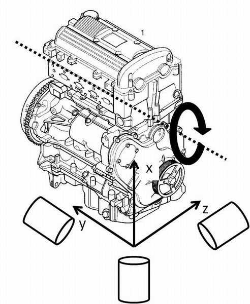

Voor het gemak even een tekening:
Als die flexi in de x-richting zit wordt er voornamelijk aan getrokken/geduwd. In de y- en z-richting voornamelijk aan geschoven. Zo'n draaibare flens kan alleen rotatie aan en dat lijkt me niet echt wenselijk. Dan ga ik er wel vanuit dat de uitlaat vrij star hangt en dat is natuurlijk ook niet zo. Maar je wilt ook niet dat het uiteinde zo'n vrolijk wipje maakt als je optrekt.
Re: Uitlaat SC400
Die in de X-richting en de Z-rinchting buigen (en trekken/duwen) voornamelijk bij het kantelen van de motor, waar zo'n flex joint voor gemaakt is. Alleen die daar in de Y-richting getekend is zal moeten gaan torderen om de motor kantelbeweging op te kunnen vangen. En dat kan zo'n flex joint dus niet.
(En dus zit Co'tje al aan z'n 3e gerepareerde 3" downpipe... :bag: )

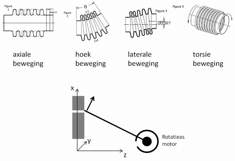

Had ik gisteren nog even naar gekeken. Zie plaatje. Dus 4 verschillende bewegingen. Zoals bij Tullett, y richting, is dan volledig lateraal. De OEM plaatsing en plaatsing in de z richting zou dan een combinatie van hoek en axiale beweging zijn. Maar welke beweging vangt zo'n flexi het beste op? Ik dacht dus lateraal, omdat ik sommige van die dingen met een soort interlocked ringen aan de binnenkant zie, en dan wordt een axiale beweging moeilijk.

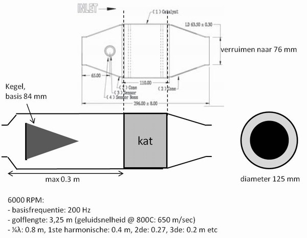

Zat te denken aan een combinatie kat-demper met een kegel in het demper gedeelte. Zie tekening. Met een echte (kwart lambda) resonator schiet je niet veel op, omdat zo'n ding net zo hard geluid versterkt op andere frequenties. En van de primaire frequentie is de golflengte te groot. Gaat er eigenlijk om dat je voor de hoofddemper toch wat doet. Kat is trouwens een high temp van Jetex. Gespecifieerd tot een werkingstemperatuur van 1600C. En kost zo te zien een stuk minder dan een HJS. Zo'n kat-demper ziet er ook nog maakbaar uit. Niet anders dan de kat verlengen met een stuk pijp zeg maar. En zo'n kegel (of baffles, of iets anders) in die pijp frutten voor het deksel er op gaat.
