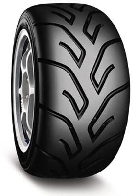

Maar welke band kan je nou het beste nemen, kijk ik wil zowieso de eerste keer semi-slicks van yoko(zie foto) zoals ze op de exige zitten, maar daarna... Ik wil veel grip maar ze moeten ook zo'n 15000km meegaan..
stevenflappy schreef:Maar welke band kan je nou het beste nemen, kijk ik wil zowieso de eerste keer semi-slicks van yoko(zie foto) zoals ze op de exige zitten, maar daarna... Ik wil veel grip maar ze moeten ook zo'n 15000km meegaan..
ik denk dat dat met een auto als de Speedster/Elise bij stevig gumwerk geen haalbare kaart is om én enorm veel grip te hebben én ze 15.000 km mee te laten gaan (roadlegal) Waarom niet een straatband die óók veel grip levert maar wel een langere levensduur heeft? Die zijn echt wel te vinden.
