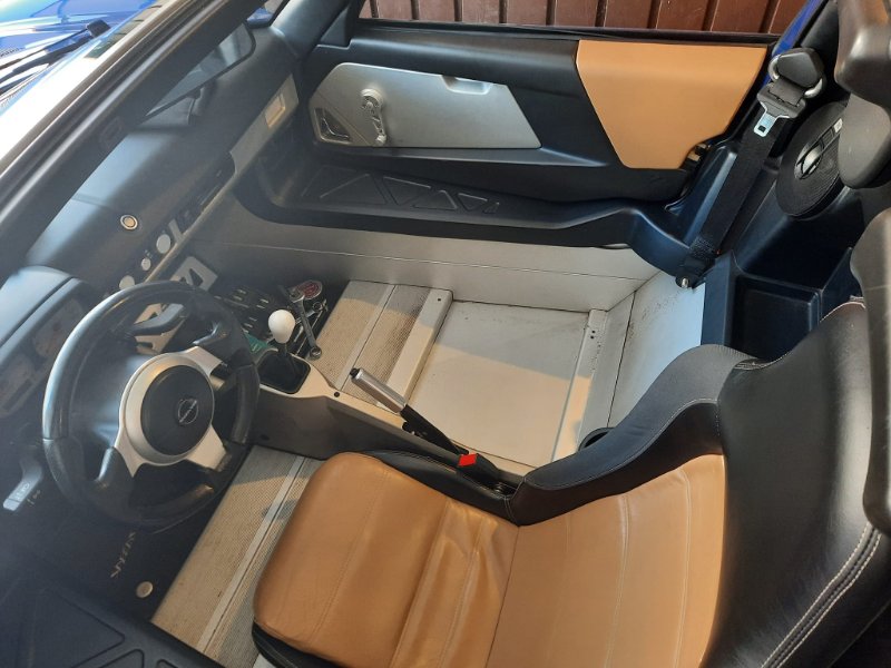

Ik ga regelmatig met mijn neefje van 14 naar auto evenementen.
Hij is gek op autos, en hij vind de speedster erg leuk, maar hij is nogal lang .
De beenruimte was te krap voor hem.
Ik hoopte dat er nog extra gaten voor de passagiersstoel zouden zijn , maar dat was niet zo :(
Het was veel te warm vandaag :lol: , maar ik heb het frame aangepast, de stoel staat nu 3 cm naar achter, en voor iets hoger.
Eens kijken of meneer nu tevreden is :)
