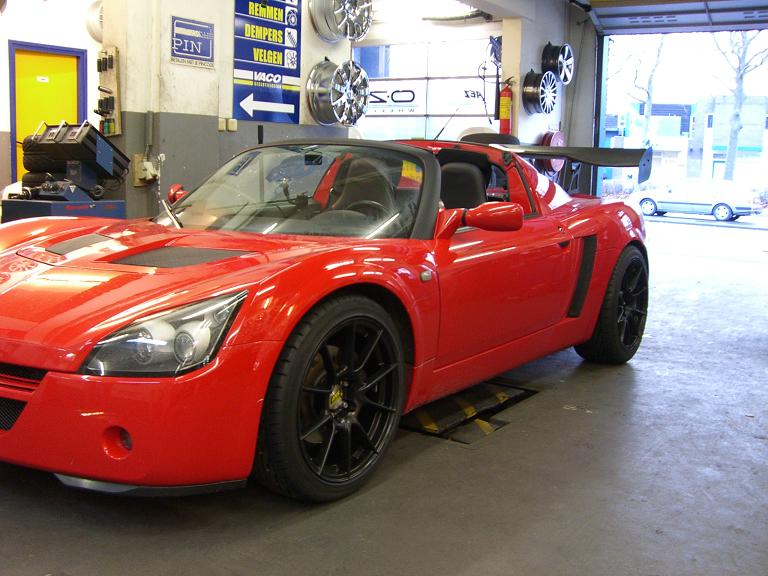

Maik, Waar blijven de foto's!?!?!? :mrgreen: :wink:
Kleine teaser van mijn kant....
DSCF1840 (Small).JPG (53.8 KiB) 5177 keer bekeken

Ja ik ben ook zéééééér benieuwd naar het resultaat. Die velgen zijn echt gaaf 8)
