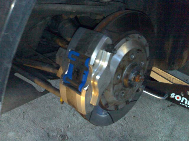

Na praten over een evenement.
Pagid BLUE small.jpg (68.2 KiB) 5244 keer bekeken

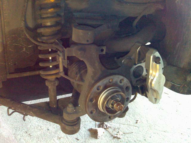

Jawel.. Stalen fusee vervangen door een alu variant..
Scheelt je ook nog iets, hoewel je dan wel in het gebeid van de 'diminishing returns' gaat komen.
Fusee small.jpg (68.66 KiB) 5129 keer bekeken
Staal is bijna 3x zo zwaar als een alu-legering.
Beslist een gewichtsbesparing en bovendien in het onafgeveerde gedeelte van je auto. Ook voordeel in car handling!
Ik denk niet dat je je naaf zo even over kan zetten. De naaf compleet met lager is een geheel, onderhoudsvrij en niet afstelbaar. Deze zit met 3 bouten vast aan de naafdrager. Het zou GM niet zijn als ze niet hun eigen steekmaat zouden ontwikkelen. :?
Arno kan je waarschijnlijk meer vertellen over de verschillen tussen de Lotus en de Speedster naven.
Herman schreef: Ik weet niet of je daarmee veel bespaart, de stalen versie lijkt wat kleiner (en ook sterker). Heeft iemand de gewichten gemeten? En daarbij ga je dan van 5x110 naar 4x110(?) en kun je op zoek naar andere velgen. Of kun je dat omzetten?
Nee, je kunt gewoon de lager/naaf units van de Speedster (nou ja.. Vectra) er op zetten. Die zijn gewoon uitwisselbaar en zitten met een 3-tal bouten aan de gusee vast.
Deze vervangende fusee's zijn lichter en sterker als de originele, maar zoals ik al aangaf ga je hooguit een kilo'tje of zo besparen.
Grootste voordeel van deze constructie fusee's zit 'm in de spoorstangen die nu echt dubbel vast zitten in plaats van maar aan 1 kant (kunnen dus niet meer buigen) en dat de hele as/naaf ongeveer 15mm hoger in de fusee zit. Oh.. Je hebt dan dus ook nieuwe spoorstangen nodig..
Hiermee verlaag je de auto meteen 15mm, maar hou je de hoek van de wishbones tov de auto goed. Als je de auto 'conventioneel' verlaagt dan ga je uiteindelijk de wishbones te ver schuin zetten om de juiste sporing bij in- en uitveren te handhaven.
De alu fusee's geleiden de warmte van de lagers en de homikineten ook wat beter, dus kunnen daar nog wt helpen qua levensduur bij circuitgebruik.
Vrij serieuze modificatie dus en kost ook behoorlijk wat geld.
Vandaar dat ik al opmerkte dat je in een 'area of diminishing returns' gaat komen. Meer 'besparen' op gewicht wordt steeds kostbaarder op een bepaald moment.
