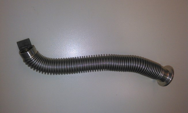

Ik heb de auto niet meer zien olie verbranden, ook konden we amper olie vinden in de IC piping, ik heb het idee dat de retour wel acceptabel is, alleen dat de aandrijfas er tegenaan komt is weer net jammer.... moet dus alsnog verholpen worden...
De plug in het blok houd ik ook nu elke keer in de gaten (kan het net zien door een gat de onderplaat) en die is nog netjes droog (Thanks Remmie!).
Plan is om als er weer tijd voor is, alles weer eraf, zoeken naar een oplossing voor de KV buis op het blok en hier een dunner exemplaar voor plaatsen, of op een fijnere positie verdraaien... hierdoor hoop ik de turbo een stukje hoger te kunnen plaatsen.

Mooi dat je "2e hands" boougies het rpm probleem verholpen hebben. (Ook met een andere coilpack?)
Je olieprobleem lijkt dan toch wel in de drain te zitten, maar ik zou eerst eens kijken of je een custom retouraansluiting kan maken die gelijk al de bocht om gaat. Dus geen koppeling gebruiken die weer hoogtre nodig heeft, maar gelijk na het aansluitflensje de bocht om met een gelaste aansluiting.

Op ebay kun je nog wel eens zo'n turbo drainpipe scoren, alleen is de afmetingen van de aansluiting dan wel wat gokken.
( http://www.ebay.com/itm/1986-1987-Grand ... YX&vxp=mtr ??)
Misschien kan ik aan een stukje van dat soort metalen flextube komen, dan is er zelf wat te fabrieken..

Kijk eens hoe ik mn drainpijp gemaakt heb...
Flens en dan 15mm ID gelijk de bocht om. De enige manier om ruimte te winnen.

Ben net even voor je de werkplaats ingedoken en een stuk rvs vacuumslang gemodificeerd.
Flexibele rvs tube. Inwendig ~16mm diameter, lengte ca. 200mm. Als je een passende GT28RS drainflens hebt dan is hier vast iets moois van te maken...
