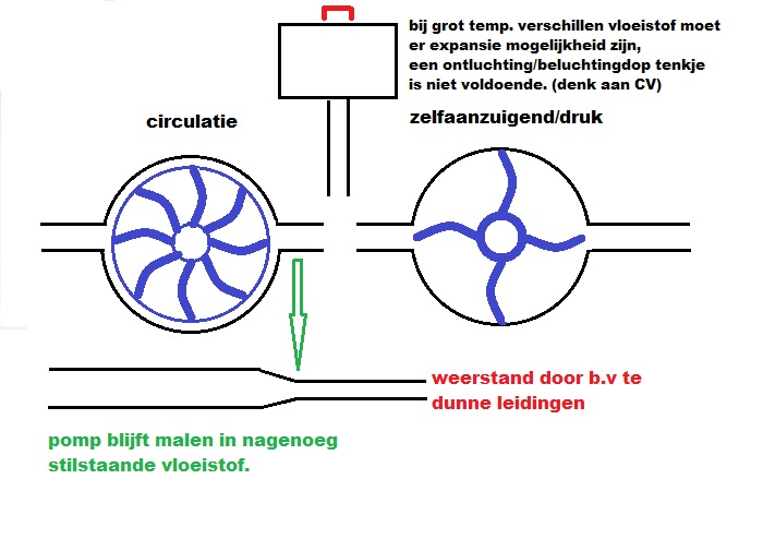

Hoi Alex,
Het pomp probleem.
Ik heb al 18 jaar een vijver met circulatie pomp.
Na +/- 5/6 jaar continu draaien (365 dagen) is een pomp vaak versleten.
Ik heb dus nu de 4e pomp en de capaciteit is gegroeid van 3000 naar 8000 l/u terwijl het slangenstelsel gelijk is gebleven.
Bij de laatste 2 pompen hetzelfde probleem, na stilstand komt het water niet of heel langzaam tot circuleren.
Ook ontluchten helpt niet.
De pomp blijft als een dolle in stilstaand water malen.
Oplossing, met de tuinslang circulatie op gang brengen of gewoon afwachten tot na een aantal minuten de circulatie na veel herrie en borrelen weer gaat werken en de pomp door de weerstand duidelijk hoorbaar in toeren zakt en geen geluid meer maakt.
Kort samengevat: is de pomp geschikt voor vloeistof met stijgende temp. (druk)
kan een extra expansie vaatje uitkomst bieden.
Op de afb. heb ik wat eigen bevindingen weergegeven.

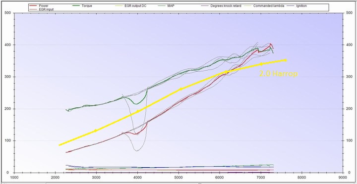

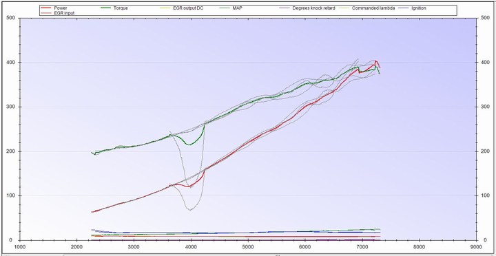

Vandaag eens een power measurement in OBDTuner gedaan:
Die rare dip bij 4000 toeren is van de eerste run. Moest nog even wennen. Karakteristiek voelt aan zoals de grafiek eruit ziet. Boven de 4000 toeren komt er leven in en tussen de 5000 en 7500 (ik heb hem niet in de begrenzer gedrukt) is het feest. Dat is wennen want van voren wordt het wel erg licht.

Wat een fantastisch mooi oplopende Rotrex curve! Mooi dat ie rijdt.
Dit rijdt waarschijnlijk alsof je in een jet zit die steeds maar harder versnelt?
DBilas valve springs en Comp ZZP stage 2 cams toch? Ik zeg 430pk bij 7800rpm.
(Is het wat om de intake te begrenzen om de curve bovenin wat af te vlakken? Ben benieuwd naar je max intake druk nu)
Ik zal eens wat Harrop cijfers in je grafiek plotten om het verschil in chargers zichbaar te maken.
- Berichten: 2177
- Locatie: Alkmaar
Even een quick & dirty vergelijk met een 2.0 Harrop (80mm poelie) en ~360pk.
Alleen hou je deze Harrop power niet op track vast vanwege oplopende intake temperaturen en moet je extra maatregelen nemen. (waterinjectie)
- Harrop vs Alex Rotrex.jpg (50.44 KiB) 2418 keer bekeken
