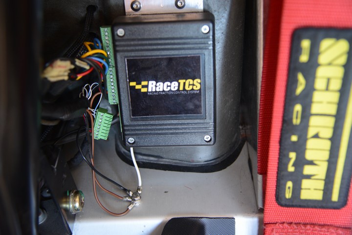

TCS is al aangesloten. Ik heb zelfs het door Arno opgemerkte kroonsteentje vervangen door een centraal aardpunt :D Is dus een kwestie van een stekkertje in de TCS steken. Heb ik nog niet gedaan, omdat ik niet teveel tegelijk wilde doen. En ik wil eerst even de TCS unit updaten met de nieuwste firmware. Schijn dat de oude, die er bij mij inzit, wat hardhandig kan ingrijpen. En dat kan weer vervelend zijn voor de Rotrex. Heb ik wel gelijk launch control, altijd handig bij inparkeren.

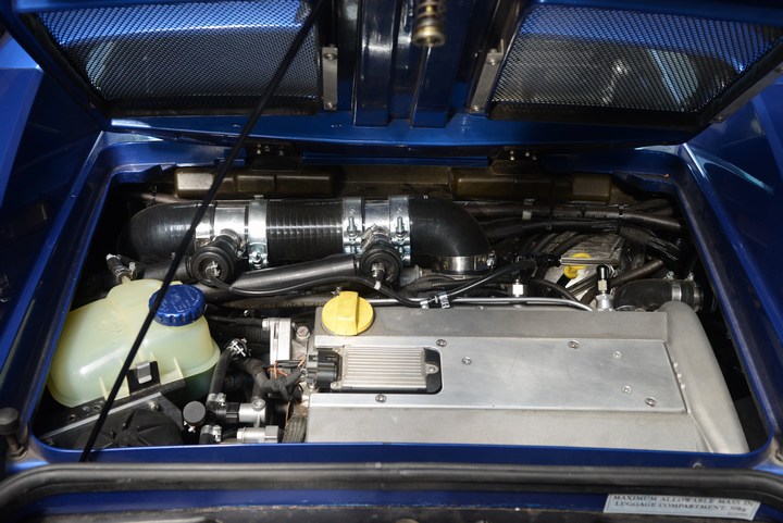

Een kiekje van de motorruimte met clam erop ben ik ook wel nieuwsgierig naar.
Ie, hoe oem het er nog uitziet.

OK

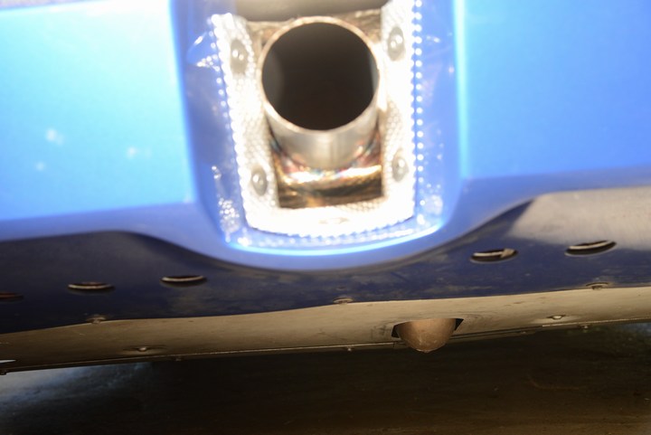

Niet helemaal OEM meer
Het uitstekende gedeelte van de uitlaat. Daar zit normaal al een gat in de diffuser, maar dat moet wat groter. De bocht steekt niet onder het vlak van de onderplaat uit. Dat is wel iets waar ik op gelet heb.
En toch nog even het centrale aardepunt van de TCS. Een kroonsteentje kan natuurlijk niet :oops: Het plastic van de hoedeplank heb ik zover dat het aardig past. Wat er van over was dan. Maar dat gaat er pas weer op als ik klaar ben. Dus rond 2029 schat ik
