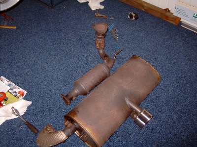

Vanmorgens begonnen met demonteren van de uitlaat lijn nu 12:00
hij is er onderweg, wat een kl....klus :( haast geen ruimte en moeren en bouten een en al roest.
Vanmiddag de milltek monteren :D .
Gr, 8) Martin

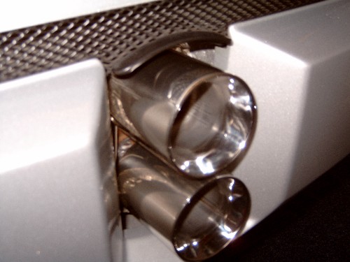

En het eind resultaat....... :D

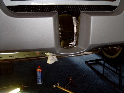

En hij zit er nu onder, krappe 4 uur sleutelen met z´n 2en en op een brug bij de VW dealer !
Monteur is familie vandaar.
Wel echt Engels bevestigd allemaal veel en erg lange boutjes.
Alleen de bouten tussen de cat en bocht zitten erg vast en zijn wat moelijk te bereiken.
Verder zit de einddemper echt pas in de isolatie en dus moeten er eerst de beugels van af worden geschroefd.
Ook hier weer moeilijk te bereiken.
De Milltek einddemper past stukken beter (is iets smaller en iets platter en de moeren van de beugels zitten op een beter te bereiken plaats.
