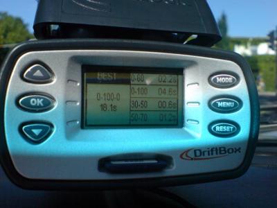

Chris op OSC.de schreef: Nach Wochen des Wartens habe ich vorgestern meinen Speedy wieder bekommen.
Dank neuem Zusatzsteuergerät geht er jetzt merklich besser!
Ich habe dann heute morgen den Kleinen mal richtig rangenommen und mit der Driftbox die folgenden Werte aufgezeichnet:
0 - 100: 4,6 sec(!)
In der letztjährigen Ausbaustufe war bei 5,1 sec Schluß.
Die Werte habe ich immer auf derselben Strecke rausgefahren... Und heute wars doch mächtig warm... Vielleicht kann ich bei kühlem Wetter noch ein Zehntel rausquetschen...
