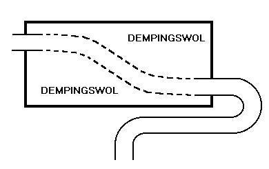

Sorry dat ik je moet tegenspreken, Mark :wink: Maar ik heb een Milltek VXR demper onder mijn Turbo hangen, en ik kan je verzekeren dat het een full-absorptiedemper is :o Ik heb het ding goed bestudeerd (zelfs met intern met spiegeltjes :lol: ) Hij heeft wel een uniek design welk er voor zorgt dat op lage toeren toch een goede demping plaatsheeft.
Ik weet wel niet of het design voor hun Atmo-demper hetzelfde is :? Die ziet er uiterlijk gelijkaardig aan onze standaard demper uit. (te zien op: http://www.vx220.org.uk/index2.php?cPath=29)
Heeft er iemand die al eens van binnen bekeken?
Ah, ok! Ik heb het een keer aan thorney gevraagd en die schreef dat het geen 100% absorptie demper is, maar dat er een of twee kamers in zitten..
Maar misschien dat de turbo demper anders is wat dat betreft. Geluid wordt daar waarschijnlijk ook al meer gedempt omdat de turbo in de uitlaat lijn zit.
Larini
Bij de Milltek Atmodemper zou het kunnen dat er meer kamers zijn, omdat daar de uitlaatpijpen haaks op de ingaande pijp in het midden van de mantel uitkomen zoals bij onze standaard dempers.
Bij de Milltek Turbodemper ligt de uitgaande pijp schuin tegenover de ingaande pijp. Binnenin bevind zich één doorlopende geperforeerde pijp die echter niet rechtdoor loopt zoals bij de meeste absorptiedempers, maar in een S-slingerbocht.
