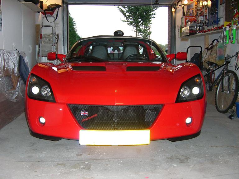

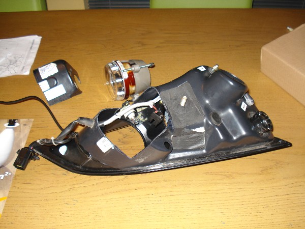

Wat foto's, eindelijk, maar dat komt dan ook omdat er een wijs man nu achter Wilbert z'n peeceetje zit :)
Mooi gedaan moet ik zeggen :thumbup:

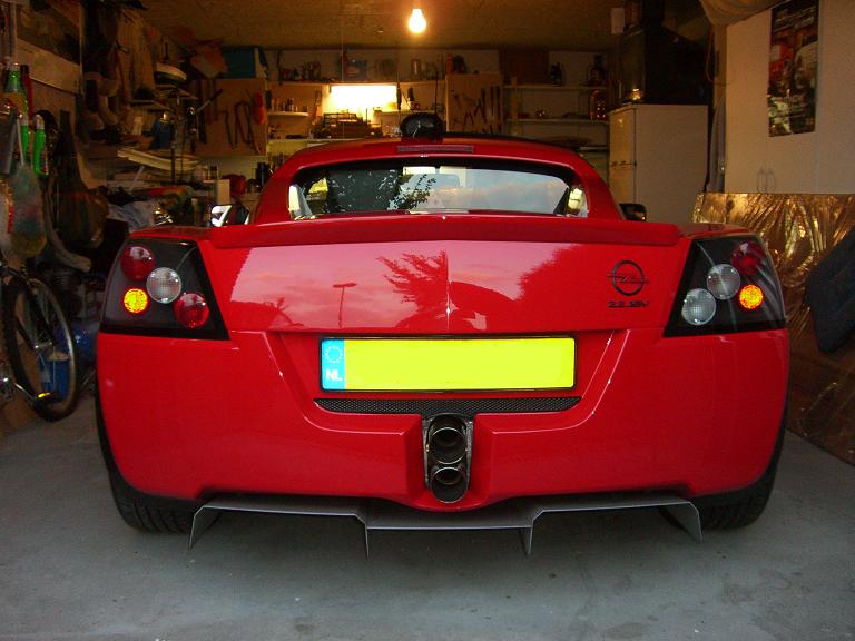

Hmmm..... Staat wel errug stoer!!
De diffuser staat ook "racy" en als hij echt voor meer rechtuit stabiliteit zorgt dan word dat zeker een "wannahave" (al dan niet zelfmade)
Al met al weet ik weer dat ik wat te doen heb in de loop van de tijd :mrgreen:
Ziet er goed uit die lampjes ;)

Wel wat duur om efkes mee te roemelen en in de oven te steken om te zien wat er zal gebeuren! :cry:
Als je een beetje je koppie erbij houd, FSS, dan kan er weinig fout gaan. Ik geloof trouwens dat Wilbert een föhn gebruikt heeft voor dit projektje ipv een oven.
Ohja, je moet ook een klein beetje handig zijn en geduld hebben :wink:

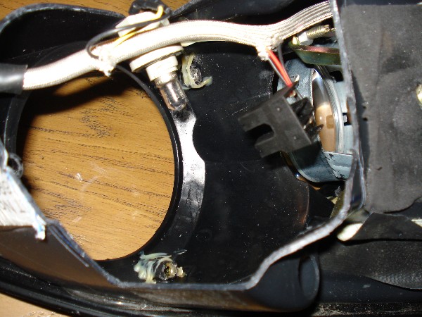

Nu ik de lamp in alle rust, (vorige keer bijzonder pissig) bekijk denk ik toch dat de boef mij een gerepareerde lamp heeft opgestuurd.
je ziet op de detail foto waar de stelpootjes van de lampunit plaatsnemen al lijmresten zitten, dat hoort niet daar horen de pootjes in een soort klikconstructietje te komen om daarna verstelbaar te blijven.
Die pootjes kun je eigenlijk niet vastlijmen en al helemaal niet de constructie zelf.
Ga ook nog even zoeken naar het tornadootje van Smiley :shock:
za lhet straks een 'gewone' NA zijn :lol:
Had toch gvd 275 euri afgetikt voor deze unit, na een maand zeuren dat ie eerst niet wilde verkopen en wilde ruilen voor een rechter,
nu snap ik wel waarom, hij dacht ook dan moet je zelf maar weten.
Met de prijzen die op dit moment gevraagd worden voor lampen,
heb ik nog mazzel gehad, gekkenhuis.
Engelse forum 300 pond voor een damaged one of ebay used 750 euri :?

:? er staat op de sticker 'TORNADO/SKIPTON'
wel met een datum van 2003
@Jaydee: het binnenwerk wat jij hebt; is een koplamp zonder glas?
