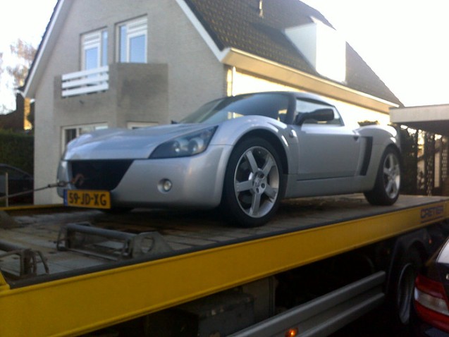

Wellicht nog bekend, enkele weken geleden werd de speedster afgevoerd door een afsleepdienst van mijn oprit omdat de auto na opstarten met mijn Mercedes het nog steeds niet deed; wel licht, wel geluid, de startmotor draaide vrolijk rond maar aanslaan... ho maar...
De auto afgesleept naar de Opel dealer en na 3 dagen was hij gereed: het was niet de brandstofafsluiter in de achterclam, maar er moest een nieuwe ontvanger in voor de startonderbreker en een nieuw chipje in de sleutel. Ja.... zal wel.... geloof er geen zak van maar hij deed het in ieder geval weer...
