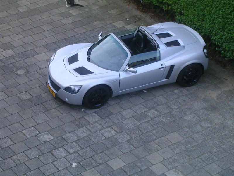

Ik spuit de lijst zelf wel, Is met de wielen ook "aardig" gelukt :mrgreen:
Excuses voor de matige kwaliteit foto... :oops:
Afbeelding 124.jpg (141.59 KiB) 3856 keer bekeken

Ik ben idd een dagje creatief bezig geweest 8)
