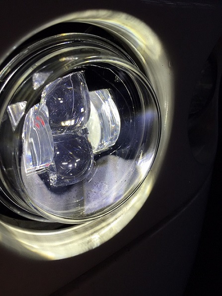

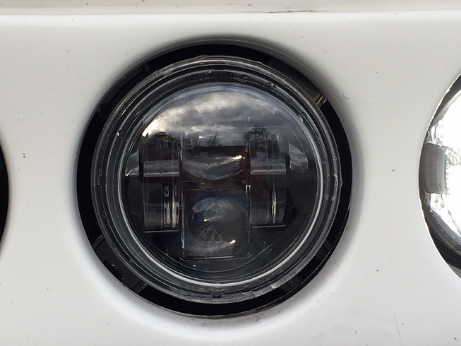

Bijgevoegd 2 plaatjes van de 90mm projector lampen in dimlicht versie. Hij bestaat ook als mistlamp/ dagrijlamp combinatie, of als DRL/Knipperlicht, of als grootlicht.
De lichtopbrengst is vergelijkbaar met een goede Xenon set, maar met enkele voordelen:
-Schokbestendig
-Geen externe ballast meer noodzakelijk (gewoon aansluiten rechtstreeks op de draden van de kabelboom)
-Meteen volledige lichtopbrengst, geen inschakelvertraging
-Heel helder wit licht
-Speciale lensoptiek zorgt voor correcte lichtspreiding.
De behuizing is een standaard behuizing uit de automotive en heeft ook 3 stelschroeven voor de juiste afstelling in het lamphuis.
De lampen zijn volledig gehomologeerd voor gebruik op de weg.
Al moeten sommige instanties wel nog wennen aan het feit dat er aftermarket, legale upgrades bestaan....
Normaalgesproken lever ik deze lampen op mijnbouwtrucks, stadsbussen en diverse truck applicaties. Ze passen uiteraard bij onze voertuigen ook. Ik ben bezig met de ontwikkeling van een complete behuizing waar deze lampen 1:1 inschuiven, zodat er niks zelf gebouwd hoeft te worden. Echter neemt de ontwikkeling van de koplampbehuizing meer tijd in beslag dan verwacht. Week 2 van Jan
