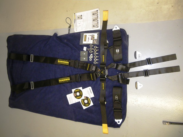

Wagen is nu binnen bij Klasen.
Mapping en alle leidingen in de motorruimte laten vervangen
Turbo vervangen door een Garett die al eerder opbouwt.
Mapping gaat ook zo worden zoals een compressor.
geleidelijker...
zou op 350pk uitkomen.
450pk zou ik een grotere intercooler moeten plaatsen aan de voorkant van de wagen voor max 50°C te halen
nu zou ik rond de 80°C uitkomen
Als hij terug is komen de zespuntsgordels erin.
Nog aan de snelsluitingen werken van de clams.
Verwarming volledig eruit.
geleidelijker...
