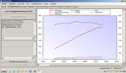

170 kPa MAP en (dat lijkt er meer op?):
vermogen 4.png (61.06 KiB) 3904 keer bekeken

Als ik je vermogensgrafiek zo zie dan kan de begrenzer wel iets hoger. Heb je een logging met de injector duty cycle?

Exmantaa schreef:Als ik je vermogensgrafiek zo zie dan kan de begrenzer wel iets hoger. Heb je een logging met de injector duty cycle?
Ik zal zo'n logging maken (eerst even vinden :) ). Maar welke begrenzer? Ik ken alleen de toerenbegrenzer en die staat op een gillende 7000. Zit er ook een begrenzer op de inspuitdruk of zo?

Zo te zien ben je dan niet tot aan de toerenbegrezer doorgegaan tijdens bovenstaande meting. Dat moet je dus wel doen om een compleet beeld te krijgen. Echt, het blok kan het hebben. Uiteraard wel eerst de olie goed op temperatuur brengen en dan gas erop tot de begrenzer ingrijpt! :yes:
Ook dat went! :wink:

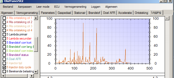

there it is, wat zegt dit?
