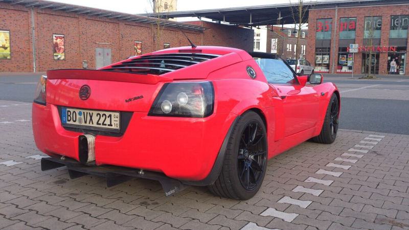

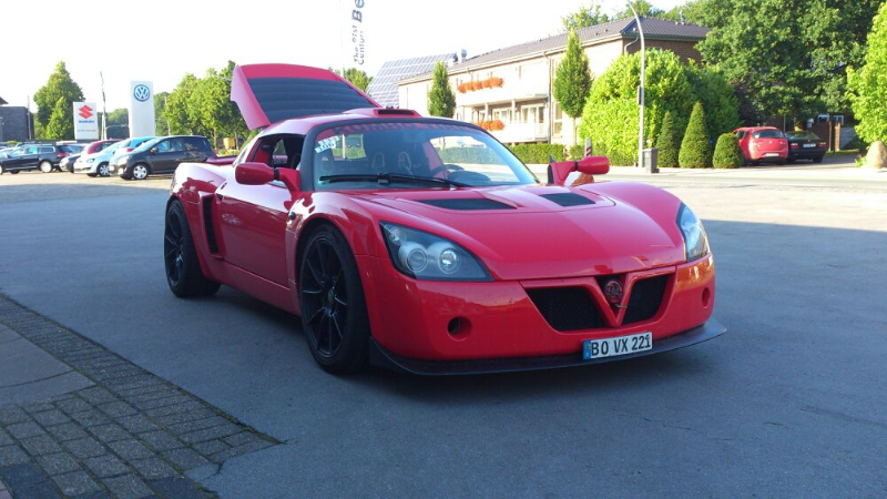

Ik kan er wel op wachten, misschien kan de bezitter ervan uit duitsland jou helpen met het maken van een mal?
Plexiglas is leuk, maar haalbaar?
Als ik het me een beetje zo voorstel staat gepolijst Carbon ook wel denk ik. Is dat goedkoper of juist duurder dan in kleur spuiten?
Er zal een constructie verzonnen moeten worden zodat de gehele coupe kap geopend kan worden zoals op de foto, ik zal eens foto's vragen van zijn constructie.

Die rode speedster is van Fabian Graener.

De achterklepscharnieren kan je van een Europa s pakken. Die zullen dan ietwat moeten worden gemodificeerd voor een speedster. De scharnieren worden dan bevestigd aan de Alu
Zichtcarbon is vanwege de productie ook anders dan regulier. De matten moeten qua structuur precies goed liggen. Cruciale punt is dan de aansluiting van de lamellen met de rest van de body. Daar zit een scherpe knik die in full Carbon moeilijk te realiseren is.
Ik denk dat het het mooiste uitziet als de lamellen dan los geproduceerd worden en dan er later in gelijmd worden op een soort support bracket. Dan heb je ook de stevigheid.
Maak je de achterklep uit 1 geheel wordt het eenvoudiger als middenstuk gewoon mat zwart is of de klep volledig in 1 kleur. Echter zou ik wel de constructie een keer moeten zien.
Met name de ophangpunten van de scharnieren in de klep. Er komen nogal wat krachten op te staan als je de klep opent.
Er zullen dan op diverse plekken alu strips in gelamineerd moeten worden om de klep recht te houden en als schroef bevestiging voor de achterklep scharnieren en het slot mechanisme.
