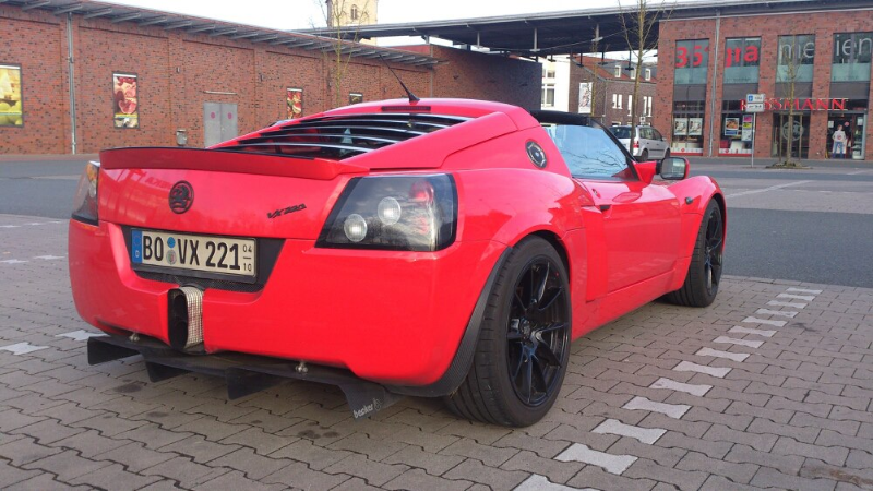

Jaaaaaaaaaaaaaa van die rode!!!! dat wil ik! maar dan de lamellen van plexiglas, beetje Lambo stijl :lol:
als die nagemaakt kan worden, ik denk dat je dan heel veel vraag ernaar zult hebben, vooral met Carbon en plexiglas

Re: Nieuwe productie carbon Parts Speedster/Lotus Elise/Euro
Geplaatst: 22 nov 2014 21:53
door lsv
Zou hem van scratch kunnen construeren, maar als ik kijk naar de vorm is hij behoorlijk
Arbeidsintensief. De lamellen zou je er afzonderlijk in moeten zetten achteraf.
Minimaal 2 mallen die ik moet maken(buitenkant achterklep, binnenkant).
Dan moet hij matching gespoten worden in kleur van de auto, dan de lamellen erin gezet worden.
Het is een onderdeel dat erg smaakgevoelig is en weet daarom niet zeker of ik de aantallen ga halen.
Mocht ik meer aanvragen krijgen uit de racerij en ik de klep gemeenschappelijk met Europa s klep met louvres zou kunnen ontwikkelen, dan zou t eventueel haalbaar zijn.
Echter zal ik me voorlopig even richten op 1:1 vervang carrosserie delen voor de Speedster en Europa s.
Groeten Ruud

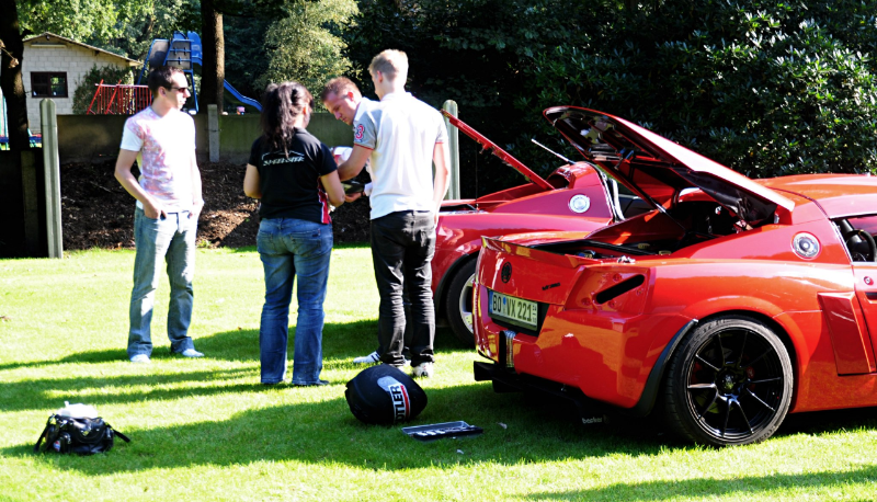

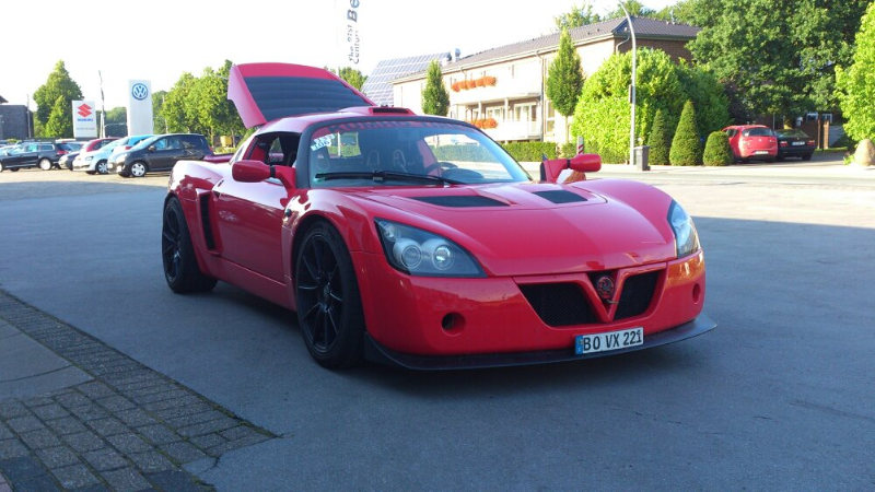

Geplaatst: 23 nov 2014 0:15
door timmyboy55
Ik kan er wel op wachten, misschien kan de bezitter ervan uit duitsland jou helpen met het maken van een mal?
Plexiglas is leuk, maar haalbaar?
Als ik het me een beetje zo voorstel staat gepolijst Carbon ook wel denk ik. Is dat goedkoper of juist duurder dan in kleur spuiten?
Er zal een constructie verzonnen moeten worden zodat de gehele coupe kap geopend kan worden zoals op de foto, ik zal eens foto's vragen van zijn constructie.
Geplaatst: 23 nov 2014 12:25
door lsv
De achterklepscharnieren kan je van een Europa s pakken. Die zullen dan ietwat moeten worden gemodificeerd voor een speedster. De scharnieren worden dan bevestigd aan de Alu
Zichtcarbon is vanwege de productie ook anders dan regulier. De matten moeten qua structuur precies goed liggen. Cruciale punt is dan de aansluiting van de lamellen met de rest van de body. Daar zit een scherpe knik die in full Carbon moeilijk te realiseren is.
Ik denk dat het het mooiste uitziet als de lamellen dan los geproduceerd worden en dan er later in gelijmd worden op een soort support bracket. Dan heb je ook de stevigheid.
Maak je de achterklep uit 1 geheel wordt het eenvoudiger als middenstuk gewoon mat zwart is of de klep volledig in 1 kleur. Echter zou ik wel de constructie een keer moeten zien.
Met name de ophangpunten van de scharnieren in de klep. Er komen nogal wat krachten op te staan als je de klep opent.
Er zullen dan op diverse plekken alu strips in gelamineerd moeten worden om de klep recht te houden en als schroef bevestiging voor de achterklep scharnieren en het slot mechanisme.
Plexiglas of polycarbonaar lamellen wordt erg duur. Ik moet dit uitbesteden en kom dan al snel bij bedrijven als plastic performance in Engeland. Daarnaast moet het materiaal daarna een uv coating krijgen omdat het aders na een half jaar gelig uitslaat.
Als iemand een dergelijke klep heeft wil ik uiteraard naar de mogelijkheden kijken, maar zal in m'n achterhoofd moeten houden dat er minimaal 10 bestellingen moeten zijn voordat ik m'n malkosten eruit heb.
Groeten Ruud
