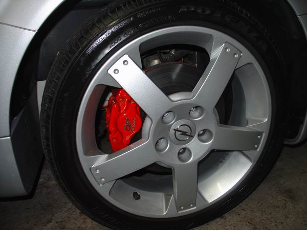

Ik heb m'n remklauwen rood gespoten en het AP logo bewerkt met mijn Dremel...
Ging heel makkelijk met een spuitbus speciaal voor remklauwen. Eerst alles goed schoon gemaakt met 7063 CLEANER van LOCTITE en dan pas rood gespoten (meerdere zeer fijne laagjes :!: ). En dan enkel 24 uur laten drogen en 't is klaar! :P
Heb de boel wel afgedekt met een oude vod zodat het geen knoeiboel wordt maar ideaal zou zijn om ze volledig te demonteren natuurlijk :?
De remklauwen zijn mooi, 't is de foto die wat minder oogt... :oops:
