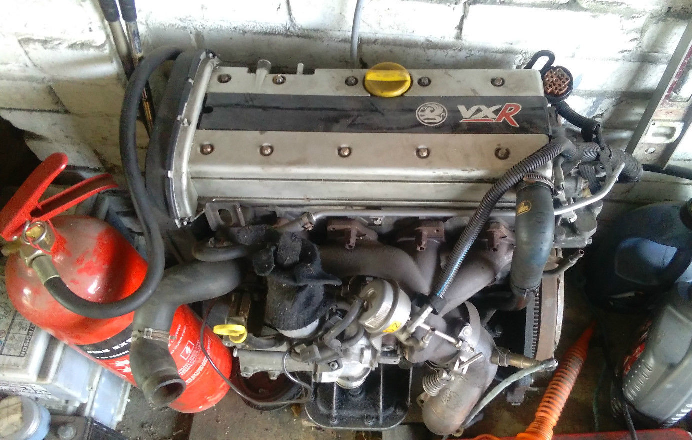

Eindelijk een motor
Z20leh
48.000 km gedraait met turbo
voor 1100pond :yes: mooie basis

Ik zal het wel ergens moeten lezen, maar had je niet al zo'n motor in je eigen Speedster Turbo? Of is dat een Z20LET en is de Z20LEH de betere uit de GT?
Re: Weazle"s Beast.
Geplaatst: 10 apr 2016 22:57
door aKra
Z20LEH is alleen geleverd in de VXR/Scorpions (?) als ik me niet vergis, in de Turbo ligt een Z20LET en in de GT een Z20NET ;)

zoals door velen weten is de z20leh met een cat vervanger en chippie zo naar 300pk te chippen waar de z20let 260pk haalt.
Zuigers leh kunnen 750 pk hebben let 300pk
ook olie bodem koeling let niet
En de balansassen zijn al verwijderd soepele gas respons.
Grotere injectors standaard
en grotere turbo.
Nu gaan we gelijk alles anders erin steken zoals drijfstangen inlaat turbo en nokkassen en poorten.
350-400 pk bullet proof bouwen.
hij is al betaald zondag ophalen maak er gelijk een leuk dagje van naar london.
