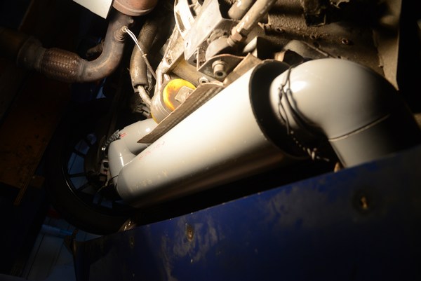

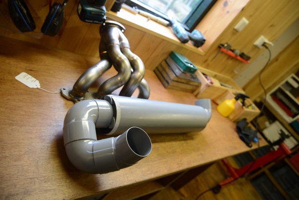

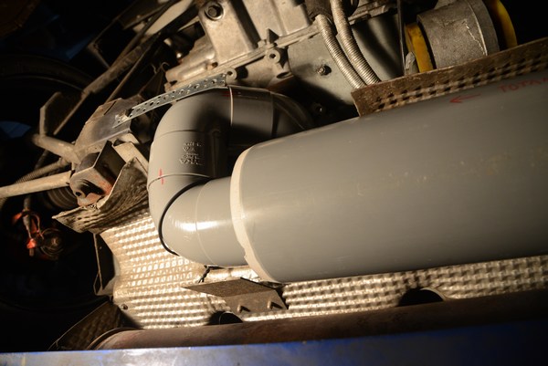

Dit weekeinde maar eens de koe bij de horens gevat en de downpipe in elkaar gezet. Van HWA pijp en bochtjes dan
De 80mm versie, want dan zou 76 mm moeten passen. Nog even wat dingen bijgeleerd: moertjes en boutjes vallen altijd precies in je oog (M5, 6, 8 en 10 dit keer). En veiligheidsbril opzetten voordat er iets in je oog valt, niet erna. En die tip van Arno over de wrap is ook wel een goede. Het spul waar ik de 180 graden bocht mee gewrapped had was helemaal vergaan. Leek wel een mummie.
Ik denk dat er na wat passen en meten zo'n 55 cm vrije ruimte over is voor de 180 graden bocht naar de demper. Probleem is nog de flexi. Liefst had ik die verticaal gezien, maar daar is denk ik weinig ruimte voor. Ik heb de Tullett manifold niet gemonteerd, maar zo te meten komt die rond de 10 cm lager uit dan OEM. Als je dan de flexi verticaal monteert en uitgaat van 10 cm, de kortste die ik kan vinden in 3", dan kom je heel aardig in de richting van de diff en daar wil je eigenlijk niet onder gaan. Maar iets van een klein dempertje, met ingebouwde kat, in de downpipe moet wel mogelijk zijn. Het bochtenwerk wordt minder optimaal dan bij de Tullett downpipe. Dus iets meer backpressure te verwachten, maar bochten dempen ook. In de ruimte waar de OEM kat zit (aardig groot ding trouwens) past iets van 125 mm diameter pijp. HWA 80 mm bochten zijn net iets groter dan uitlaat 3". HWA 180 graden (2 x 90) is midden-midden 130 mm, uitlaat 180 bocht 3" is dat 120 mm.

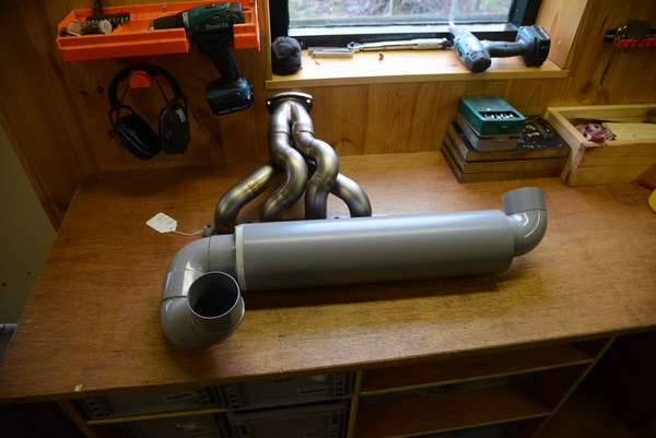

En op de werkbank

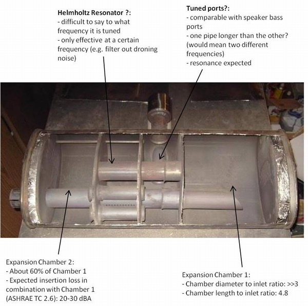

... en om dan met de demper verder te gaan. Is het voor de standaard NA demper, zie plaatje, aannemelijk dat:
- er twee expansion chambers zijn? Als je uitgaat van 2" pijpwerk heeft dat behoorlijk wat zin. Bij 3" is het beter de kamers groter te maken dan ze nu zijn. Daar moet natuurlijk wat voor opgeofferd worden
- ik kan van die kamer waar de geperforeerde buis doorheen loopt niets anders maken dan een Helmholtz resonator. Moeilijk te berekenen op wat voor een frequentie dat ding getuned is. Ik neem aan om een irritante frequentie ergens weg te werken. Voor mij niet echt interessant
- de laatste kamer met de uitlaatpijpjes lijkt nog het meest op een basreflex behuizing. Hebben die twee pijpjes echt verschillende lengtes, of lijkt dat alleen zo?
Als je dit ontwerp met een 3" pijp gaat gebruiken werkt het niet meer. Ik zou die hele Helmholtz resonator eruit gooien en de ruimte gebruiken voor grotere expansie kamers. Wel jammer dat de uitlaat precies in het midden zit, want je zou graag met een zo lang mogelijke kamer beginnen. Iets van 370-400 mm zou mooi zijn, maar dan zit je dus al ver over de helft. Schuin geplaatste schotten? (is ook beter voor resonanties, maar is dat te fabrieken?)

Dat lijkt maar zo. Die twee dunste pijpjes zijn exact even lang, en hebben een interne diameter van 32mm.aboellaard schreef:...- de laatste kamer met de uitlaatpijpjes lijkt nog het meest op een basreflex behuizing. Hebben die twee pijpjes echt verschillende lengtes, of lijkt dat alleen zo?
Die lange dikke buis heeft interne diameter 48mm. De korte dikke buis (die beide uiterste kamers verbindt) heeft diameter 44mm binnenin.

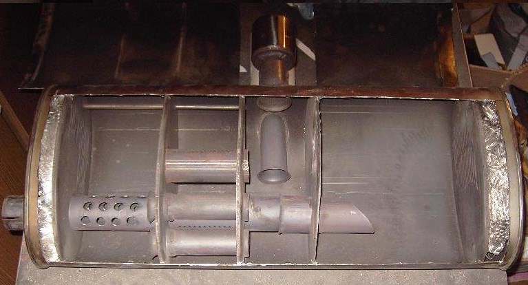

De 2 uitlaatpijpjes, naar buiten toe, hebben wel een verschillende lengte.
In deze aangepaste demper goed te zien, de uitlaatpijpjes zijn nog origineel.
- uitlaat gewijzigd (2).jpg (84.99 KiB) 7162 keer bekeken

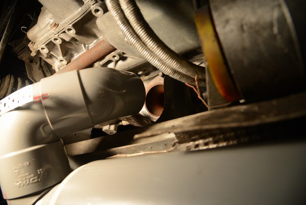

- Berichten: 2177
- Locatie: Alkmaar
Re: Uitlaat SC400
Mooie Gamma downpipe.
(Ik heb ook nog ergens een zak met pvc liggen )
Maar ik hoop voor je dat een flexi daar verticaal past met de 3" manifold, want die komt echt flink lager uit. En kun je 1D bochten krijgen in 3 inch? Die PVC's gaan krap de bocht om.
(Heb daarom zelf een 2.75" / 70mm downpipe gemaakt; iets meer speling en ook ruim voldoende doorlaat voor 350+.)
- Berichten: 2177
- Locatie: Alkmaar
Re: Uitlaat SC400
(ik heb 1,5D bochten gebruikt. Lijkt mij iets beter te flowen dan een haakse 1D)

Ik had het over de 2 smalle buisjes van de 2de kamer naar de middenkamer toe.sooike schreef:De 2 uitlaatpijpjes, naar buiten toe, hebben wel een verschillende lengte.
De buizen die van de middenkamer naar buiten toe leiden zijn inderdaad verschillend van lengte (het binnenstuk toch). Zij hebben een interne diameter van 41mm.
Re: Uitlaat SC400
Je wrapt je pvc uitlaat toch in met zo'n hittebestendige band hoop ik? Anders smelt hij
Benieuwd als je set up af is!!!!

Een Toyota-Elise 111R OEM eind-demper ziet er zo uit van binnen. Is iets eenvoudiger van opzet en goeddeels met 2.5 en 2.25" pijpen uitgevoerd, maar blijkbaar genoeg voor de type-goedkeur van deze auto's. (wel dubbelwandig)aboellaard schreef:Als je dit ontwerp met een 3" pijp gaat gebruiken werkt het niet meer. Ik zou die hele Helmholtz resonator eruit gooien en de ruimte gebruiken voor grotere expansie kamers. Wel jammer dat de uitlaat precies in het midden zit, want je zou graag met een zo lang mogelijke kamer beginnen. Iets van 370-400 mm zou mooi zijn, maar dan zit je dus al ver over de helft. Schuin geplaatste schotten? (is ook beter voor resonanties, maar is dat te fabrieken?)
De dempers op de Elise 'SC' versies verschillen niet zoveel. In plaats van de twee pijpjes in het midden uit de zijkant brengen die 1 dikkere pijp via 1 van de uiteinden naar buiten. IMHO meer om cosmetische reden en misschien een heel ietsie pietsie meer flow.
Ik heb nog geen opengezaagde OEM 'straat' V6 Exige of Evora demper gezien..
