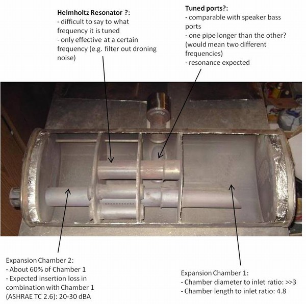

... en om dan met de demper verder te gaan. Is het voor de standaard NA demper, zie plaatje, aannemelijk dat:
- er twee expansion chambers zijn? Als je uitgaat van 2" pijpwerk heeft dat behoorlijk wat zin. Bij 3" is het beter de kamers groter te maken dan ze nu zijn. Daar moet natuurlijk wat voor opgeofferd worden
- ik kan van die kamer waar de geperforeerde buis doorheen loopt niets anders maken dan een Helmholtz resonator. Moeilijk te berekenen op wat voor een frequentie dat ding getuned is. Ik neem aan om een irritante frequentie ergens weg te werken. Voor mij niet echt interessant
- de laatste kamer met de uitlaatpijpjes lijkt nog het meest op een basreflex behuizing. Hebben die twee pijpjes echt verschillende lengtes, of lijkt dat alleen zo?
Als je dit ontwerp met een 3" pijp gaat gebruiken werkt het niet meer. Ik zou die hele Helmholtz resonator eruit gooien en de ruimte gebruiken voor grotere expansie kamers. Wel jammer dat de uitlaat precies in het midden zit, want je zou graag met een zo lang mogelijke kamer beginnen. Iets van 370-400 mm zou mooi zijn, maar dan zit je dus al ver over de helft. Schuin geplaatste schotten? (is ook beter voor resonanties, maar is dat te fabrieken?)

aboellaard schreef:...- de laatste kamer met de uitlaatpijpjes lijkt nog het meest op een basreflex behuizing. Hebben die twee pijpjes echt verschillende lengtes, of lijkt dat alleen zo?
Dat lijkt maar zo. Die twee dunste pijpjes zijn exact even lang, en hebben een interne diameter van 32mm.
Die lange dikke buis heeft interne diameter 48mm. De korte dikke buis (die beide uiterste kamers verbindt) heeft diameter 44mm binnenin.

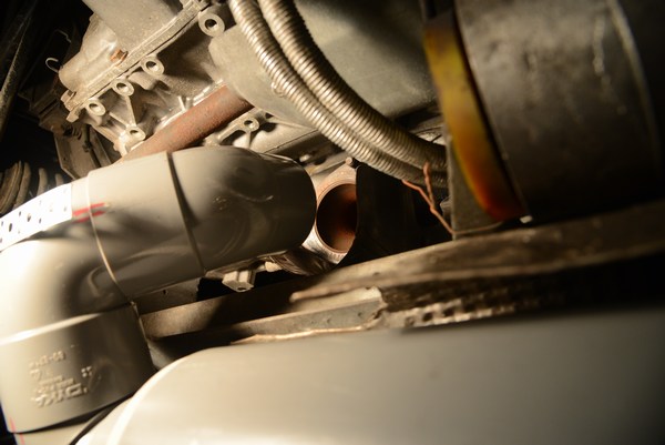

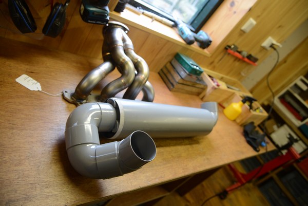

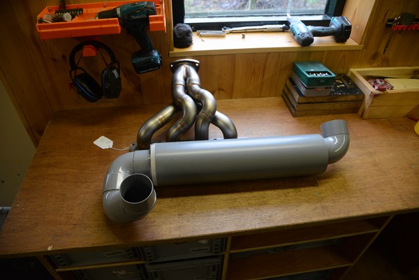

Mooie Gamma downpipe. :mrgreen: (Ik heb ook nog ergens een zak met pvc liggen )
Maar ik hoop voor je dat een flexi daar verticaal past met de 3" manifold, want die komt echt flink lager uit. En kun je 1D bochten krijgen in 3 inch? Die PVC's gaan krap de bocht om. :wacko:
(Heb daarom zelf een 2.75" / 70mm downpipe gemaakt; iets meer speling en ook ruim voldoende doorlaat voor 350+.)

sooike schreef:De 2 uitlaatpijpjes, naar buiten toe, hebben wel een verschillende lengte.
Ik had het over de 2 smalle buisjes van de 2de kamer naar de middenkamer toe.
De buizen die van de middenkamer naar buiten toe leiden zijn inderdaad verschillend van lengte (het binnenstuk toch). Zij hebben een interne diameter van 41mm.

Je wrapt je pvc uitlaat toch in met zo'n hittebestendige band hoop ik? Anders smelt hij :lol:
Benieuwd als je set up af is!!!! 8)

aboellaard schreef:Als je dit ontwerp met een 3" pijp gaat gebruiken werkt het niet meer. Ik zou die hele Helmholtz resonator eruit gooien en de ruimte gebruiken voor grotere expansie kamers. Wel jammer dat de uitlaat precies in het midden zit, want je zou graag met een zo lang mogelijke kamer beginnen. Iets van 370-400 mm zou mooi zijn, maar dan zit je dus al ver over de helft. Schuin geplaatste schotten? (is ook beter voor resonanties, maar is dat te fabrieken?)
Een Toyota-Elise 111R OEM eind-demper ziet er zo uit van binnen. Is iets eenvoudiger van opzet en goeddeels met 2.5 en 2.25" pijpen uitgevoerd, maar blijkbaar genoeg voor de type-goedkeur van deze auto's. (wel dubbelwandig)
De dempers op de Elise 'SC' versies verschillen niet zoveel. In plaats van de twee pijpjes in het midden uit de zijkant brengen die 1 dikkere pijp via 1 van de uiteinden naar buiten. IMHO meer om cosmetische reden en misschien een heel ietsie pietsie meer flow.
Ik heb nog geen opengezaagde OEM 'straat' V6 Exige of Evora demper gezien..
