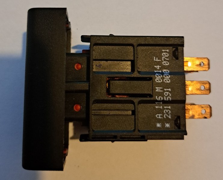

Bij de laatste apk heeft de man met zijn dikke vingers het alarm signaal schildje los weten te drukken van de alarmknop.
Weet iemand waar ik exact moet drukken/trekken om de facade eraf te krijgen, zodat ik het kan repareren?

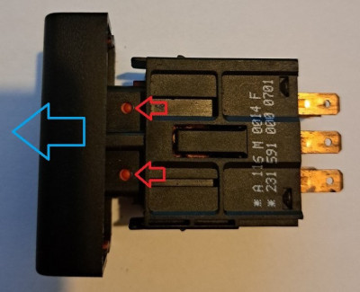

Even uit mijn hoofd, ik dacht dat daar 2 klipjes zitten. Even kleine schroevendraaier erachter.

Ik kan ze niet vinden.
De grote knop lijkt een ander design te hebben.

Heb er geen meer liggen dus kan het niet nakijken. Weet wel zeker dat het eraf gaat, heb al meermaals het venstertje bij iemand terug moeten zetten

Dat was pijnlijk eenvoudig (als je het weet)
De facade zit letterlijk "vastgeklikt" op die 4 kleine rode bolletjes.
Trek de voorkant richting de blauwe pijl, en hij komt los.
