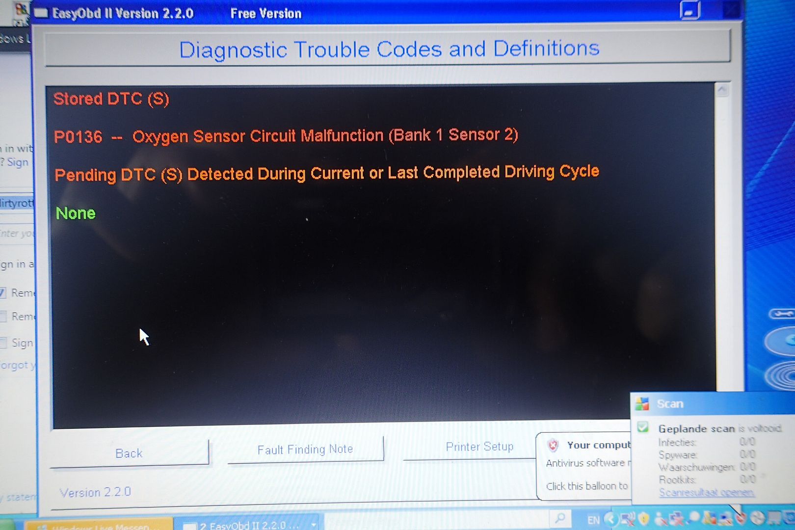

Natuurlijk ga ik eerst zelf uitpluizen wat er scheelt. Is natuurlijk ook een deel van de hobby he.
Re: Tibby's beest
Lambda sensor 2 als ik het goed begrijp??
Normaal dus ivm een sportcat....
Re: Tibby's beest
tibby schreef: Lambda sensor 2 als ik het goed begrijp??
Nope.. Evt. met een sportcat kan je een p0420 krijgen: cat effiency below threshold.
Dit is wat anders.. P0136 betekent dat er 0 Volt op de signaalkabel van de tweede lambda sensor staat. Meestal wegens kortsluiting of onderbreking van de kabel vanaf de lambda sensor.
Kan dus betekenen dat de kabel wellicht ergens is knel komen te zitten en is gebroken of ergens tegen de uitlaat is aan gekomen en de isolatie is gesmolten.

Ok, hopelijk zit het in de bekabeling vd sensor en niet erbuiten.
Boeltje eens opensmijten :yes:

Dat zal wel helemaal weggesmolten zijn bij Tibby :mrgreen:
Das mij ook al een paar keer gebeurd bij die post cat sensor.
Op die van nu zit een fijn stuk hittesleeve :yes:

Bedankt voor de tip :thumbup:
Toch fijn dit forum. Ik zei nog tegen m'n vrouw: Ik ga een fotootje plaatsen vd foutcode en deze avond weet ik er alles over . TOPPIE!
