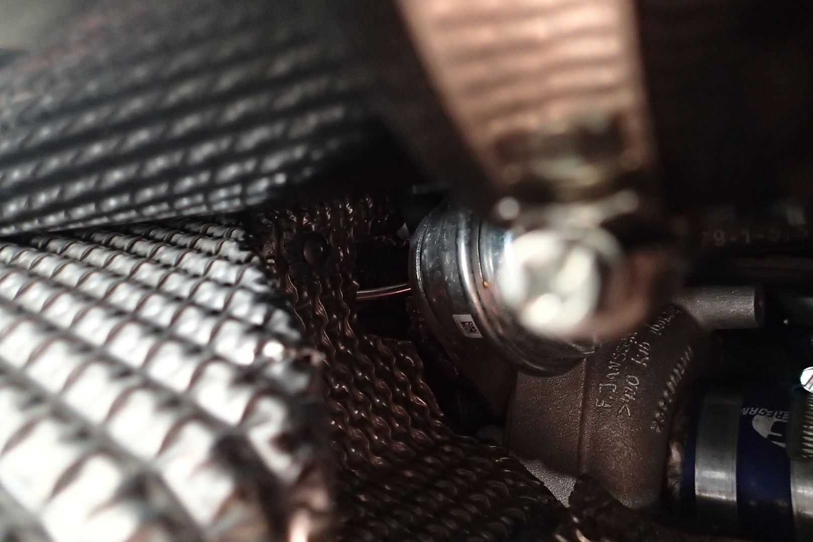

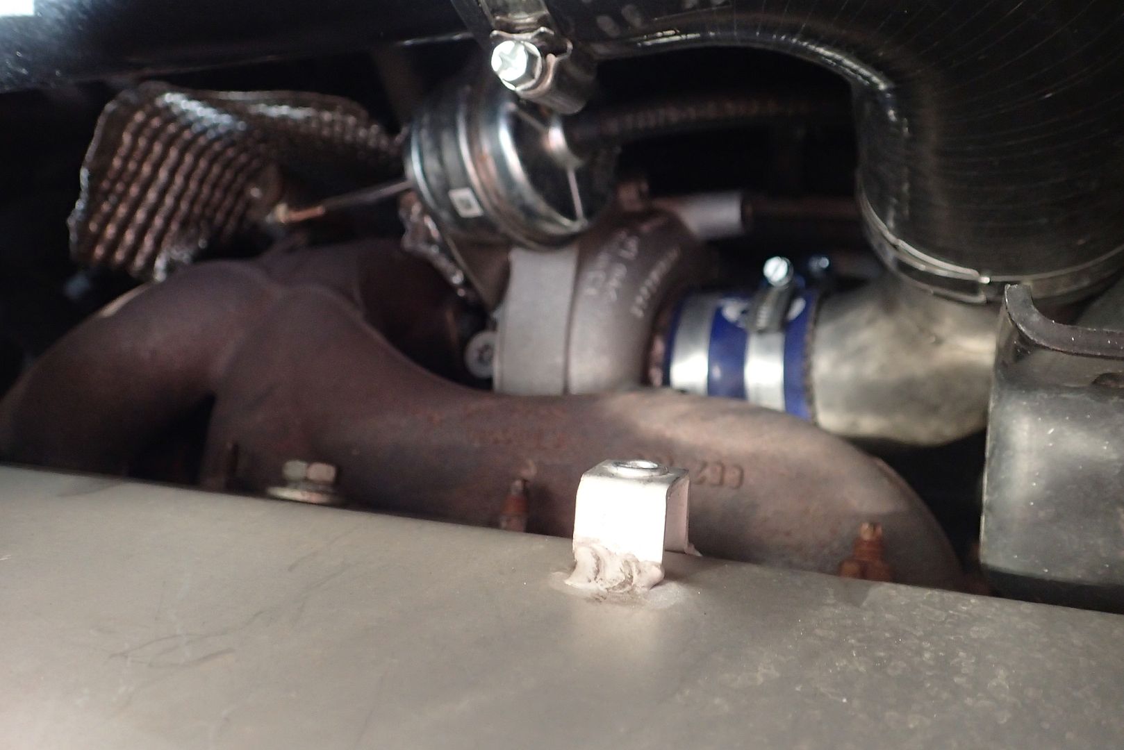

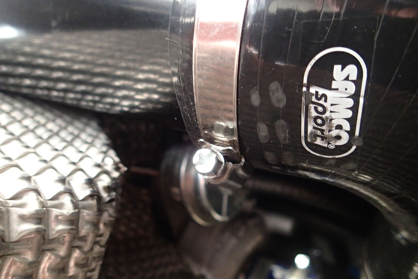

Hitteschild beetje aangepast ivm stangetje raken van actuator. Hierdoor zou de wagen ook in noodloop komen wegens met de gevreesde p1106 boost pressure signal out of range ...
Wou eigenlijk de bougies eruit draaien
Op deze superduidelijke foto zie je dat

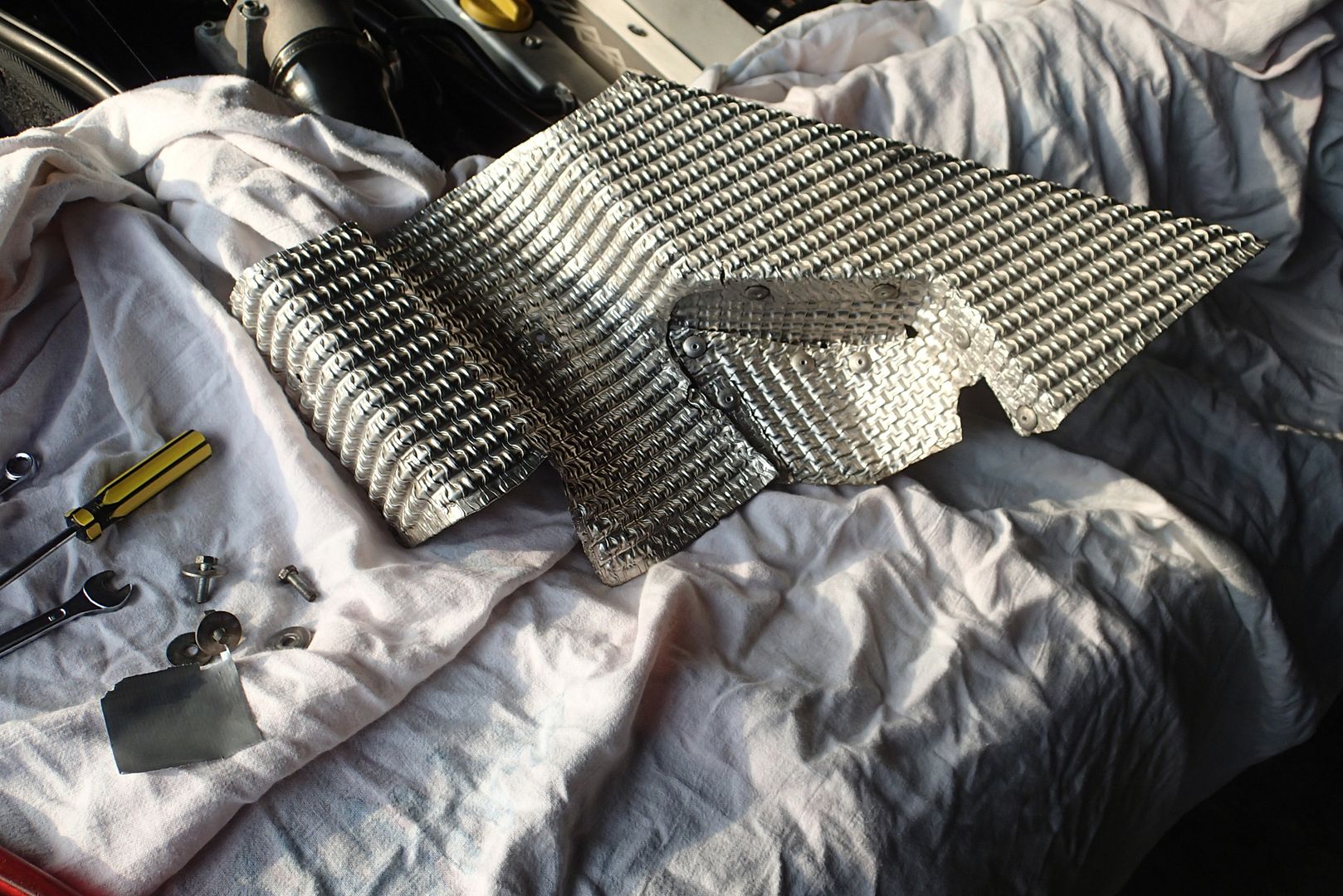

schild eraf
bovenaanzicht turbo

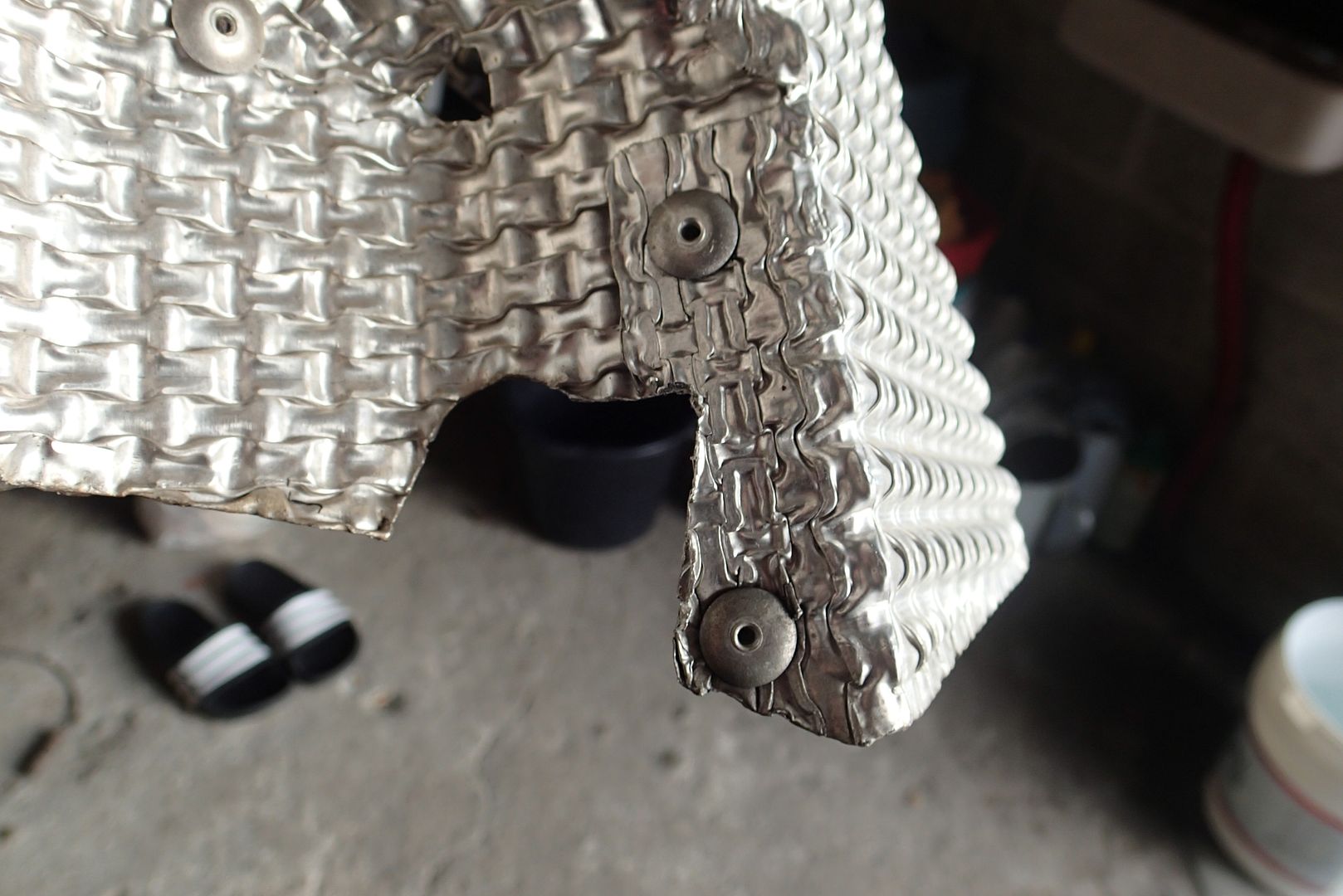

beetje geplooid/weggezaagd
vele beter...
ook veel te koud....

Ik had toevallig exact het zelfde probleem... Ook opgelost door middel van wat weg te knippen

ik kan zien op foto 4 dat je het op je sloffen hebt gedaan.
