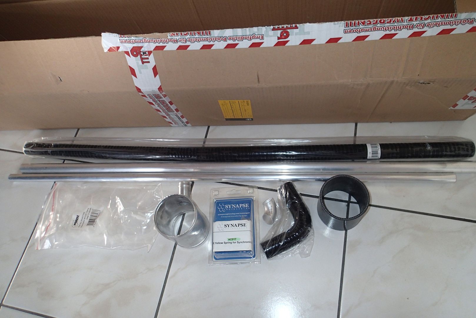

M'n recirculation setje binnen. Gedaan met dat geflutter :P
Alles aangekocht via deze mannen, bezoekje waard....

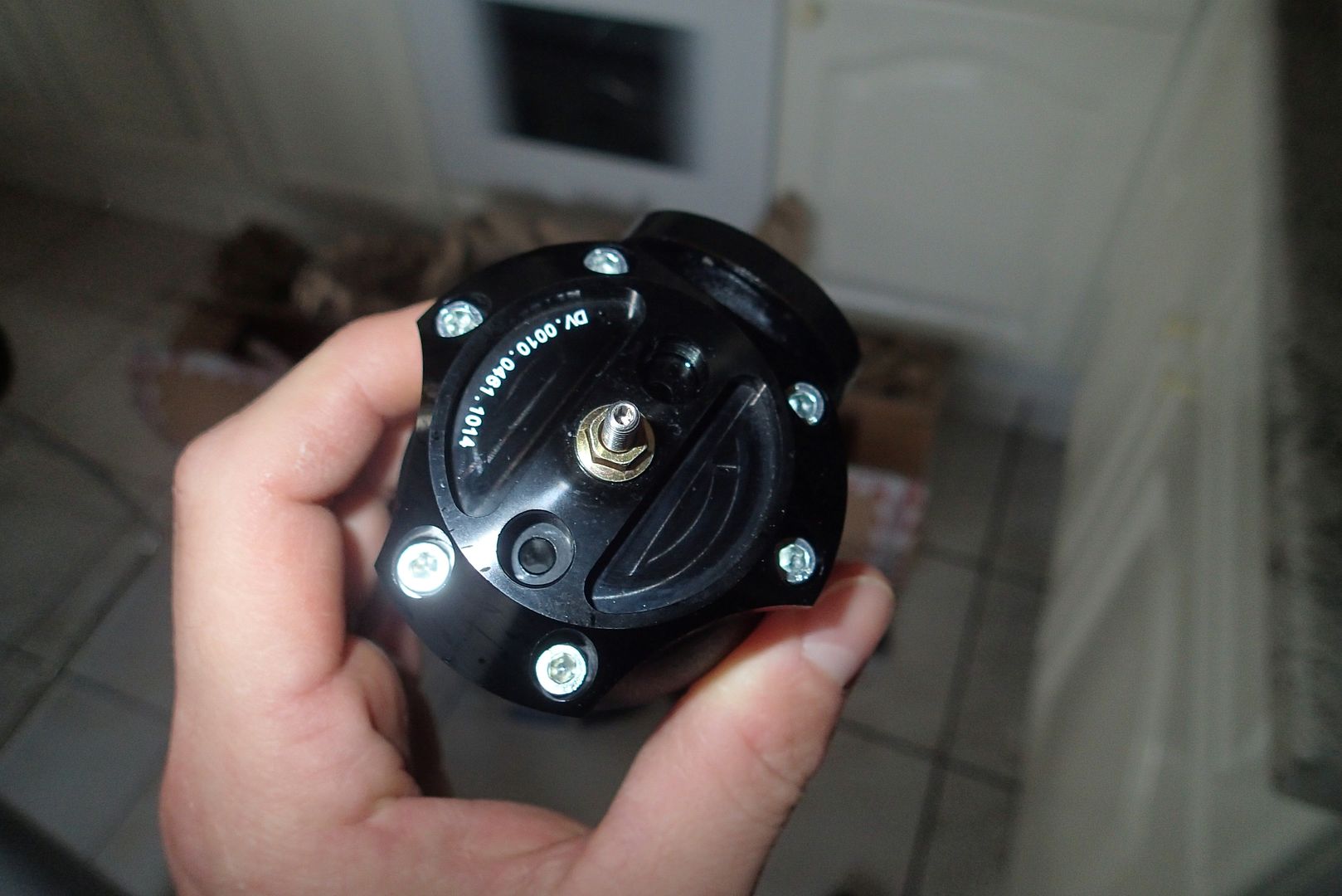

Gekozen voor de Synapse synchronic valve. Volledig instelbaar. Ook een van de snelste in z'n categorie
Aansluittingmodus
(Push AB voor mij dus)

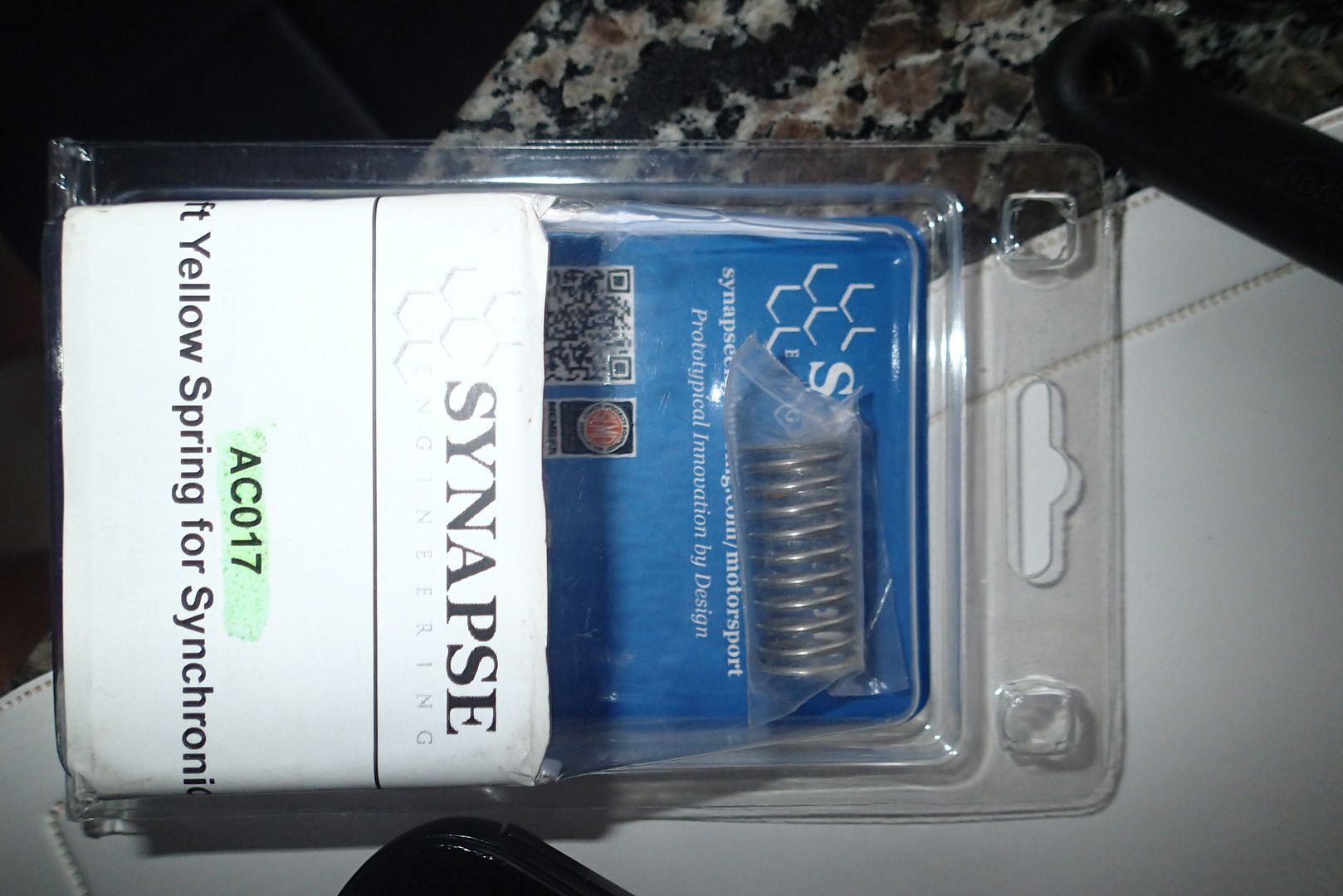

Aangepaste veer voor snel opspoelende turbo's (alle info via de Evo mannen gekregen 8) )

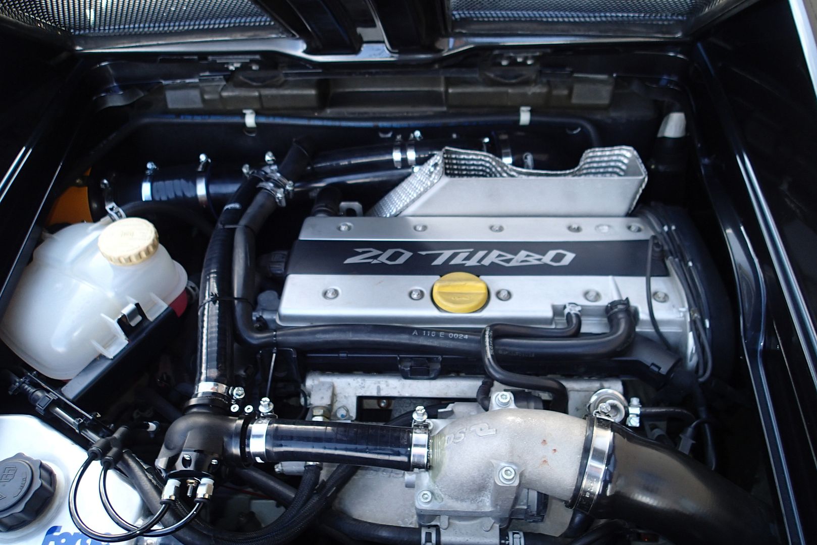

Het blijkt dat de Bosch LMM ook waardes meet in tegenovergestelde richting. Dus afblazen juist achter de LMM is niet goed. Ook de LMM dient zo ver mogelijk van de turbo geplaatst te zijn.
Hier is mijn proefopstelling. Alles werkt naar behoren. Flutter is bijna weg , moet het zachter veertje ernog insteken. Dat ding blaast nog steed af gelijk ne gek. Open of gesloten systeem , maakt geen ballen uit.
Vandaag fine tuning en alles dus wat mooier afwerken, en mijn bloed afvegen :lol:
