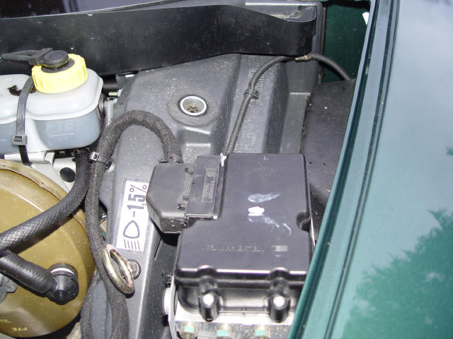

Ik heb gisteren trouwens bekeken of er bij mij een witte stip op de abs-regelunit staat, maar gelukkig niet :!: Nu nog even langs een dealer om te kijken of mijn VIN-nr nog in aanmerking komt... (ik hoop het wel wat mijn ABS zuigt grote tijden :wink:

Vandaag heeft het groene monstertje z'n upgrade gekregen! Ik kreeg netjes een leenauto mee. In dit geval een nieuwe Astra 1.6 5-deurs.
Van die gelegenheid heb ik gebruik gemaakt om het ABS van deze auto ook even te testen. Wat mij opviel is dat ook hier het ABS erg snel tot actie overgaat, maar de remvertraging blijft ruim voldoende. Dus niet zo als bij een niet gemodificeerde Speedster, waar de remvertraging merkbaar afneemt. Vroeg ingrijpen zou dus kunnen horen bij de afstemming van het ABS waar Opel voor kiest.
Nadat ik in de loop van de middag mijn Speedy weer had opgehaald heb ik meteen maar even een uitgebreide testronde gereden. Toevallig waren de omstandigheden optimaal, droog wegdek, nat wegdek, asfalt, klinkers en snelweg.
Conclusies:
- Remwerking en dosering op droog wegdek is enorm verbeterd, wel laat het ABS nu een redelijke mate van slip toe.
- Remwerking op nat wegdek iets verbeterd, maar nog niet optimaal, ook hier voel je dat er nu relatief veel slip wordt toegelaten. Daardoor wordt de Speedster erg "zoekerig" tijdens zeer hard remmen.
- Remwerking en ingrijpen van ABS op oneffenheden is verbeterd. ABS grijpt nog wel vroeg in, maar de remvertraging neemt nauwelijks af. Loslaten en opnieuw trappen is niet meer nodig.
- Remgedrag bij hoge snelheid (+180km/h) resulteerde in zo'n momentje waarvan je hartslag iets te snel omhoog gaat. Door het toestaan van de eerder genoemde slip (=blokkeren) trok het stuur plotseling heftig naar links. Dusdanig hard en snel, dat het stuur bijna uit mijn handen schoot :shock:
Gelukkig had ik 2 handen aan het stuur. Ik weet dat het zo hoort, maar als je langere tijd hard rijdt ga je vanzelf met 1 handje rijden. En als je op zo'n moment een noodstop moet maken, dan ga je echt dwars omdat je niet verdacht bent op een flinke ruk vanuit het stuur. Bij de 2e en 3e remtest hield ik er rekening mee en dan kan je er goed op anticiperen, maar het blijft een erg zoekerige remweg.
Al met al is het voor mijn Speedster dus een nuttige verbetering, ondanks de minpuntjes die nog wel bestaan. Maar die horen waarschijnlijk bij het karakter van de Speedster :mrgreen:
Nu nog bredere en betere banden, stalen remleidingen en DS2500 of RS 14 remblokken ....
