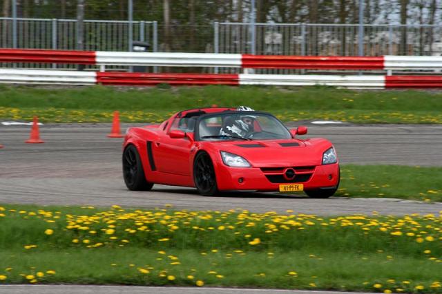

30 april (vandaag dus) een circuitdagje met de gummen club op het Midland circuit in Lelystad.
Een Mickey Mouse baantje, maar wel een leuke met heel wat uitdagingen erin. Toverwoord was "onderstuur" en de truuk was om dat zoveel mogelijk te vermijden :wink: . Het was op tijd rijden, en het was spannend tussen mij en een Mitsubishi, maar gelukkig trok de speedster aan het kortste eind :)
Een mooie dag gelukkig, ze hadden wat slechter voorspeld, maar gelukkig geen druppel gevallen :)

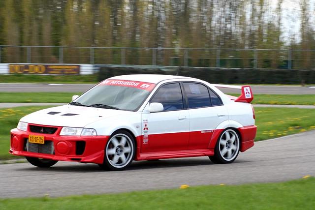

Dit soort auto's deden mee (Stef, een bekende van jou? :wink: )
De middelste wel, Dat is Leen, Die heeft ook nog een E30 M3 waarmee hij ZAC rijd. En een 530 touring (of iets in die geest)
Hij heeft jullie zeker getracteerd op een dagje piepende remmen? :mrgreen:
Ik ken Leen nu ook een beetje, hij vond de speedster leuk rijden, vooral met open dak en de zon op z'n kop :wink:
Hij kon het even niet bijhouden hoe snel jij van auto verwisselde trouwens :mrgreen:
Het was een leuke strijd tussen mij en z'n Evo5, en lange tijd had hij de snelste tijd, tot mijn 1 na laatste rondje :wink:
Prima gast, die Leen :thumbup:
