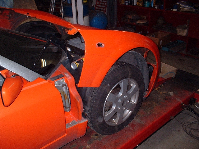

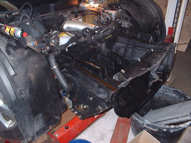

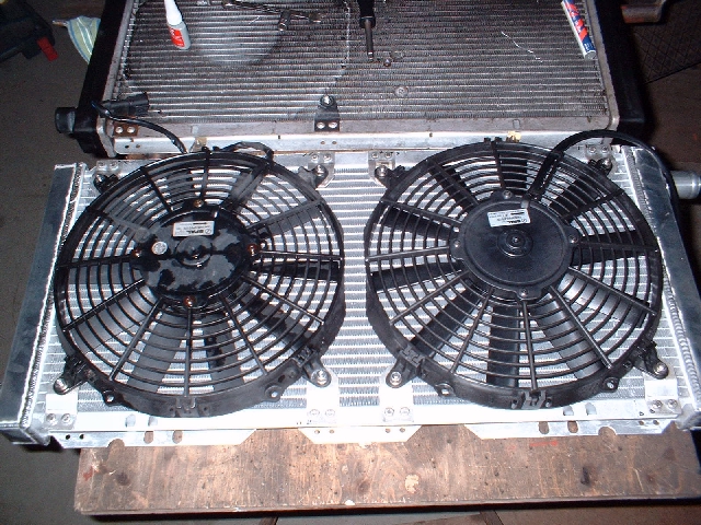

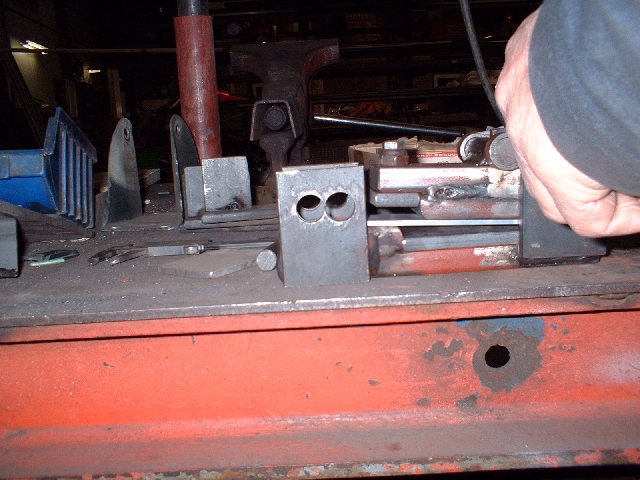

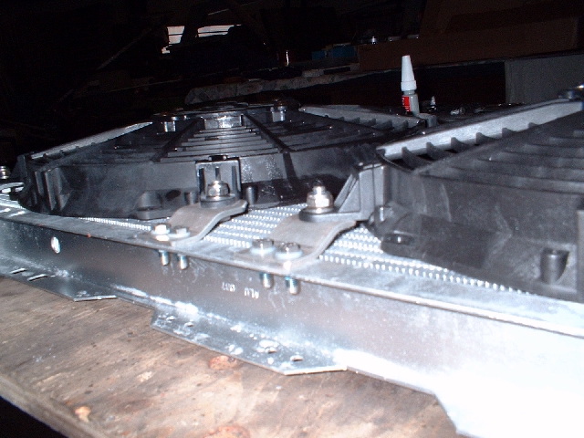

Vandaag lekker bezig geweest. Ging gelukkig allemaal soepel, maar slechts gekomen tot punt waarop alles klaar is om weer in elkaar te zetten.
Garage had niet de hele dag tijd, slechts ruim halve. Morgen nog 2 uur tijd, dus dan zullen we wat verder gaan, maar niet helemaal klaar komen. Maandagavond moet het zover zijn.
Bijgevoegd een paar bekende plaatjes en wat plaatjes van het maken van radiateurbeugeltjes uit aluminium.. De originele (van ijzer) waren niet op voorraad helaas, maar het is uiteindelijk wel een chique oplossing geworden vind ik zelf..

He Duke, dat ziet er prima uit! viel het nu uiteindelijk mee of tegen met die beugeltjes?
Toen ik me realiseerde dat die beugeltjes ook nodig zijn heb ik me bedacht dat ik ze gelijk ook maar laat produceren. Kan niet veel kosten en op het moment dat je zoiets doet heb je ook gelijk een nette oplossing.
Arno, denk je echt dat de levensduur van de fan negatief beïnvloed zal worden? Ik kan me dat niet zo goed voorstellen; de motor zit op een waanzinnige manier ingekapseld (ik heb er wel eens een proberen te openen
) en op zich kan je (als de motor niet draait) geen condensvorming krijgen in de motor als gevolg van lokale warmte ontwikkeling.
Beide systemen hebben zo hun voordelen, met twee fans koel je inderdaad dubbel zo snel. Aan de andere kant... mijn idee is meer om de tweede fan als een soort spare aan de auto to laten hangen (misschien wel met een eenvoudige mechanische schakelaar voor gebruik tijdens een trackday) om daarmee in ieder geval te voorkomen dat áls dat kreng kapot gaat je niet wéér de hele clam en alle andere ellende moet demonteren.
Trouwens wel apart en goed om te weten.. toen ik met de Duke bezig was om een pakket samen te stellen om die tweede fan te kunnen monteren kwamen we tot de conclusie dat er een verschil zit in de parts manuals van Lotus en die van Opel.
Op zich is de fan gelijk, maar de kleine kunststof glij 'oortjes' die bij Lotus wel gemeld worden (en ook nodig zijn om de fan üeberhaupt ergens aan te monteren) worden bij Opel in het geheel niet gemeld.
Zoals eerder gemeld ga ik pakketjes maken om een tweede fan te kunnen monteren, vier beugeltjes, die vier glij-oren en de rest van de hardware, dat moet het leven wat makkelijker maken. Zal gelijk ook ff naar een electrische oplossing kijken (zekeringhouder, relais, schakelaar etc.)
