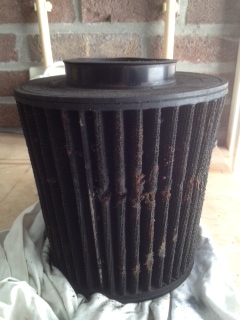

(Wat je allemaal ziet als je Turbo oren gaat monteren......!)
Denk dat ik maar voor een K&N ga, leuke aanbieding voorbij zien komen, heel schappelijke prijs!
Even een "domme" vraag: Olie achtige vette bende in de aanzuibuis vanaf carterontluchting slang kun je voorkomen door een catchtank te monteren toch? Iemand al de ultieme opzet en tank gevonden zonder luchtjes, makkelijk te doen, etc. etc. ?!
Gr. Paul
Gr. Paul

Re: Toch maar eigenaar geworden.....
ik heb ook zo,n tankje geplaatst Paul.
het plaatsen stelt niks voor, maar bij een NA komt er [bijna] niks in.
grt Speedokus.
grt Speedokus.

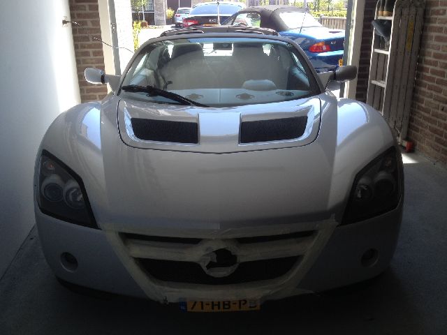

Nr.0672
Grille ook maar weer netjes zwart, kan die Vrijdag waarschijnlijk weer kaal op Zandvoort!
- 1377011155Nfoto_spuiten_grille_Speedster.JPG (41.92 KiB) 3273 keer bekeken
Nr.0672
- speedokus
- Berichten: 1576
- Locatie: noord brabant
- Contacteer:
zal ik dan een spuitbus meebrengen?
