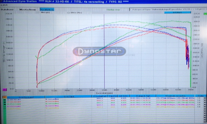

Zal even zoeken want we hebben nog een mooi screenshot met beide runs over elkaar geplot. Daar zie je goed dat een 2,2 SC meer koppel helemaal onderin heeft.
Heeft Stefan z'n toerenbegrenzer nu op 7000rpm staan? En bouwde hij nog vermogen op tot deze redline?

Is een beetje vertekend beeld, want deze uitdraai plot de wiel PK's en dan zie je het piekvermogen dus eerder afnemen door de steeds toenemende aandrijfverliezen.
(@Smiley; check in je RICA uitdraai maar eens je wiel pk's vs. motor pk's. => Topvermogen =6800rpm=max revs.)
Screenplot van onze runs van zondag over elkaar.
Je ziet bij lage toeren goed het verschil in 2,2 caravan trekker en 2.0 raceblok... :wink:
(Zag in mijn log dat de ontsteking er toen erg laat in kwam vanwege die hoge IAT, dus onderin zit er nog wel wat ruimte voor verbetering.)
Oh ja, die rpm schaal is een beetje off hier; mijne stond op 7200rpm, Smiley 7050 max rpm.
Smiley + Exmantaa wiel pk's
