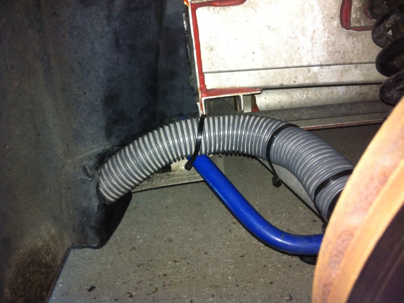

Heb je de mistlamper er nog in zitten Eelco? Ik gebruikte ze alleen maar tijdens de jaarlijkse APK. Je kan ze met beugel en al verwijderen zonder demontage van de frontclam. Eerst de steunen boven en onder losmaken, dan kan je daarna bij de schroeven van de lamp. Apart van elkaar haal je ze makkelijk weg wanneer je de koplampen er even uithaalt.
Ik heb een budget oplossing
kost bijna niks .... en dan heb je ook niks
Dat laatste is niet helemaal waar hoor.
Hoe groter de diameter van de koelslangen hoe meer lucht. Alleen...... ik heb voor R888 van 215 breed en kan daardoor maar een beperkte dikte kwijt. De extra dikke stofzuigerslang (€1,50 bij de kringloop
) houdt het iig geweldig. Paar pvc bochten en verloopstukjes erbij en klaar. Bij elkaar iets van €12,- dacht ik.
Banden raken de koelslangen niet
