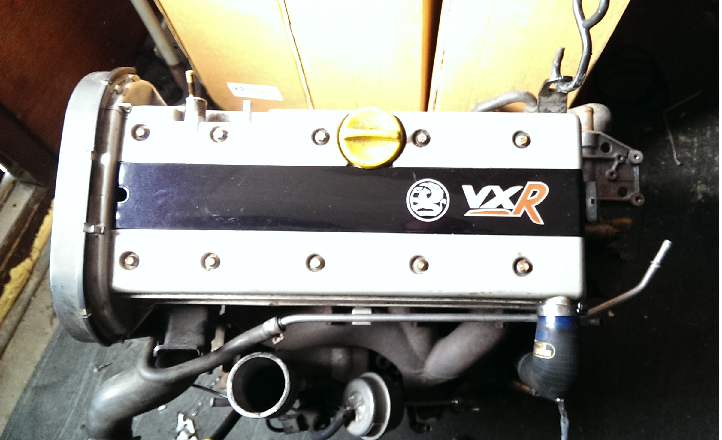

Nou lekker dagje gehad was om 14.00 in london dus ruim 5 uur tijd om de stad te bezoeken we zijn met onze eigen vito ernaartoe gereden en bij de tower bridge Q-Parking geparkeerd 25 pond voor 5 euuro dus dat viel mee. vannuit die parking kan je gelijk de tower bridge bezoeken en bij tower hill de metro in naar Westminster big ben london eye gepakt en de metro naar oxford street alle winkeltjes af gaan :yawn:
veel bezienswaardigheden gezien en de metro was heel makkelijk... Om 2uur in de nachts waren we weer thuis lekker stukje gereden 10 uur totaal 3 kwart tank 65 euro kwijt aan diesel en 120 euro de tunnel.
en 100 pond aan souveniers eten en de metro en parking.
Blokje heeft 49.000 km gedraait heeft meer stilgestaan dan gereden met inlaat injectors turbo gasklep en zelfs de precat vervanger zat er op en olie adaptor sensor plaat en kabelboom toch weer een koopje :D

Wordt er nog iets van de internals versterkt bij 350pk?
Re: Weazle"s Beast.
Geplaatst: 18 apr 2016 21:05
door tibby
Op een oem z20leh blok is 350 pk toch wel heel hard tegen (of over) de grens....
Zelf zou ik dit niet durven :wacko:
Re: Weazle"s Beast.
Geplaatst: 19 apr 2016 6:50
door Weazle
Drijfstangen.
k06 core in de z20leh
lagerschaaltjes
arp boutjes
klepseals
3 inch uitlaat
dibilas uitlaatspruitstuk voor de laatste 15pk
Alles zelf monteren zelf mappen en gaan met die banaan.
